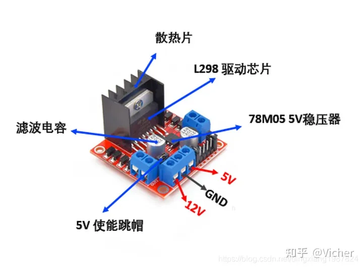

4.l298n电机驱动芯片x2(因为是做四轮的,所以我就用了两个驱动了,驱动效率也高一些)

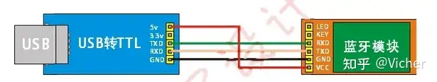

1.USB转TTL与HC-05的连接

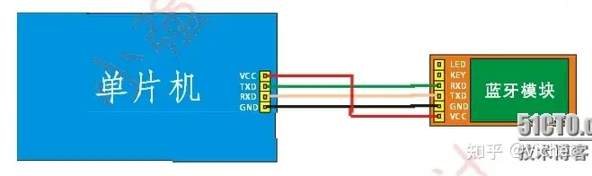

2.HC-05与51单片机的连接

HC-05与HC-06不同,HC-06没有连接上时,就是AT模式,而HC-05需要有个开关,注意到模块上的小黑点没有,按下它再上电就使HC-05进入AT模式了,严格的讲,它只是一个开的作用,无法退出AT模式。此时指示灯慢闪(1秒亮一次),模块进入AT状态。

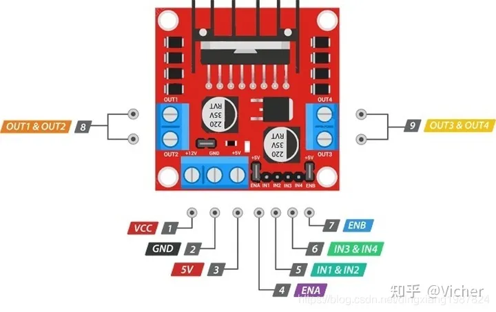

1.l298n接口说明
2.线路连接
蓝牙模块和单片机直接的连接在上面说了,就不说了

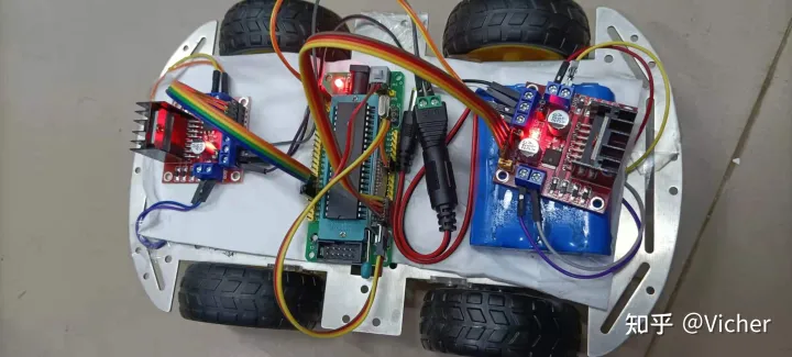

我接线是先用12v的16850电池组给其中一个l298n驱动供电,然后将两个l298n的12v和GND接口用杜邦线相连接起来,然后在用其中一个l298n的5v和GND接口给单片机最小系统供电(千万别连错了,电压小了,单片机无法正常工作;电压大了,单片机芯片就会被烧坏)。
l298n上面还有4个IN接口(负责控制两边电机的开关)和两对EN接口(可以做PWM给电机调速),这次就只做个基础的蓝牙小车,就不做调速了(想要调速的同学可以去学习一下PWM占空比调速)。四个IN接口分别连接最小系统上对应的接口(按照我的代码就是其中一个in1234分别连接单片机的P0^3,P0^4,P0^5,P0^6;另外一个in1234分别连接P1^0,P1^2,P1^3,P1^4)。
然后l298n的左右两边分别有两个口,分别为output1,output2,output3,output4.。output1,output2分别连接直流电机的正负;output3,output4分别连接直流电机的正负,两个l298n就同理了。
接线图(由于我用的是铁板,怕影响就垫了层纸巾)

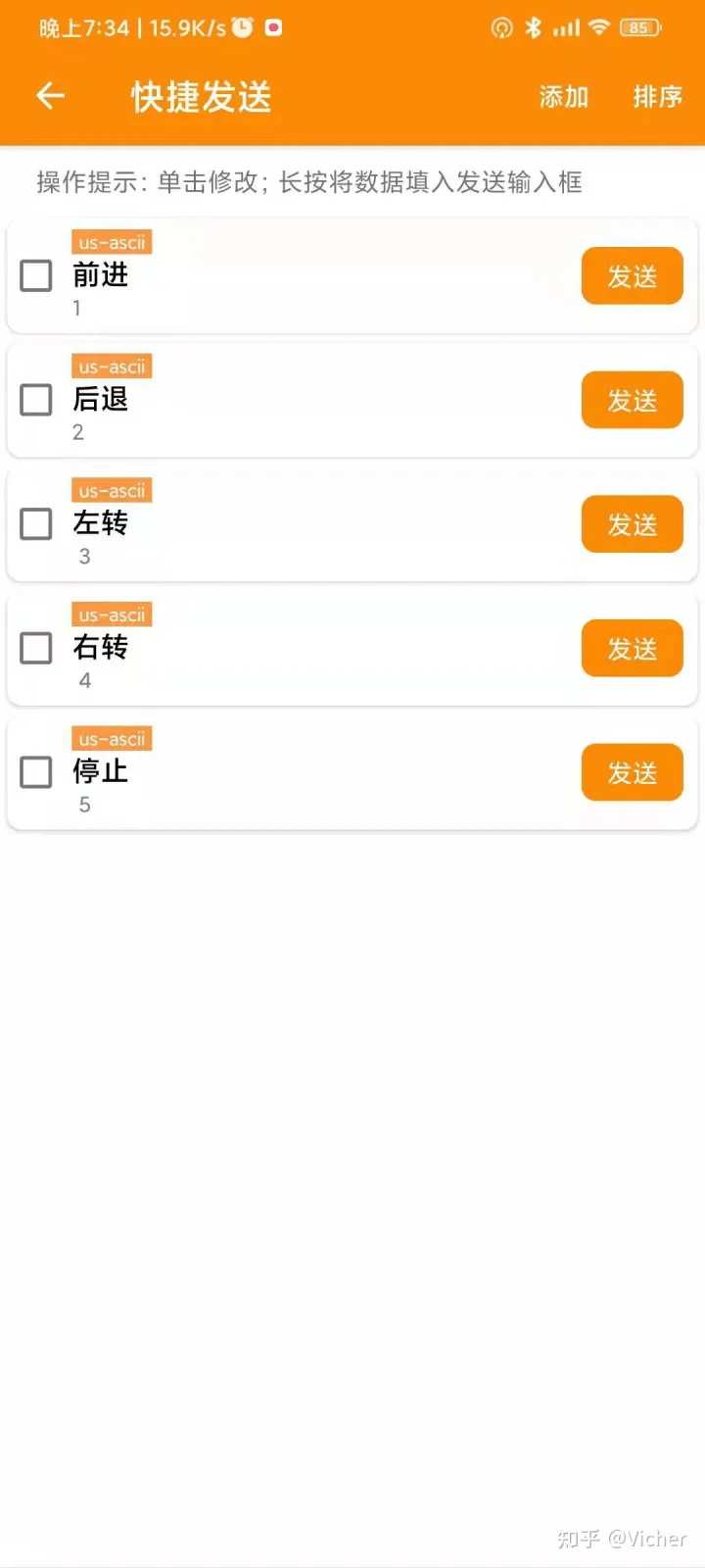

接完线之后肯定就是调试了,连接电源后,用手机连接蓝牙进行调试(调试也没啥细节,就拿到手就知道该怎么调试了,我也不知道该怎么打字打出来了……)我用的软件是SPP蓝牙串口。
