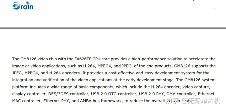

记得有一次进了一家公司做行车记录仪,用的台产GRAIN的单片机。
那时候基本上没什么资料,就一个dada sheet和demo程序。
在开发之前,老大安排了给我一个任务,就是把这个仿真环境先给搭起来。
相当于是他们原厂没有的东西,让我去搞定,这个芯片是基于Fa626TE core的32位控制器。
网上的资料太少了,光是测试搭建这个环境花了半个多月,最后还没搭建出来。
那个时候完全是懵逼状态,摸着石头过河,不知道仿真啥原理,反正网上搜到一个我就试一个。
做这个之前基本都是在做51的东西,所以对我来说太难了,加上资料又少,就是跨级打boss。
