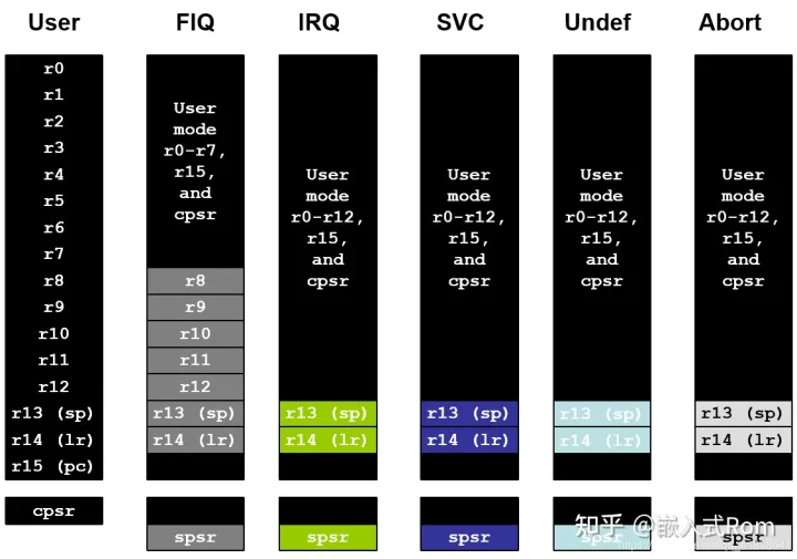

ARM寄存器组织
ARM 处理器有 37 个 32 位长的寄存器。
  • 1 个用作 PC(程序指针)。
  • 1 个用作 CPSR(程序状态寄存器)。
  • 5 个用作 SPSR(备份程序状态寄存器)。
  • 30 个用作通用寄存器。
注意:System模式使用user模式寄存器集

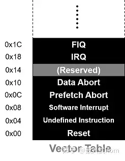

ARM异常向量表
  • 异常:正常工作之外的流程都叫异常,中断是异常的一种。
异常会打断正在执行的工作,并且一般我们希望异常处理完成后继续回来执行原来的工作。
  • 异常向量表
    • 所有的CPU都有异常向量表,这是CPU设计时就设定好的,是硬件决定的。
    • 当异常发生时,CPU会自动动作(PC跳转到异常向量处处理异常,有时伴有一些辅助动作)。
    • 异常向量表是硬件向软件提供的处理异常的支持。

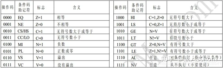

    条件执行后缀
     **注意**
     - 条件后缀是否成立,不是取决于本句代码,而是取决于这句代码之前的代码运行后的结果。
     - 条件后缀决定了本句代码是否被执行,而不会影响上一句和下一句代码是否被执行。

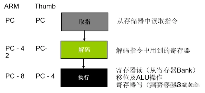

    多指令流水线
    为增加处理器指令流的速度,ARM使用多级流水线.,下图为3级流水线工作原理示意图。(ARM11为8级),当处理器执行简单的数据处理指令时,流水线使得平均每个时钟周期能完成 1 条指令。但 1 条指令需要 3个时钟周期来完成,因此,有 3 个时钟周期的延时( latency),但吞吐率( throughput)是每个周期一条指令。
     **注意**:PC指向正被取指的指令,而非正在执行的指令
