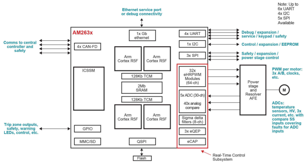

图 4-1. 采用 AM2634-Q1 的牵引逆变器系统方框图
Code Composer Studio™ 软件工程文件夹包含牵引逆变器演示代码。旋转变压器环路的实现方式如下:一个 PWM 通道设置为通过直接存储器存取和较高频率下的数模转换器 (DAC) 来触发旋转变压器激励信号的更新,而另外三个 PWM 通道会创建逆变器信号并生成 ADC SOC。来自 DAC 的旋转变压器激励信号将对齐到所需的 ADC 采样相位。多个 ADC 单元可以共享同一个片上系统 (SOC)。

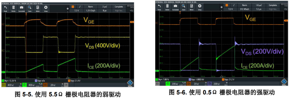

图 5-5 和图 5-6 展示了双脉冲测试波形。上升沿的平均开关 dv/dt 速度从 4.6kV/µs 增加到 21kV/µs。下降沿的平均开关 dv/dt 速度从 3.8kV/µs 增加到 13.5kV/µs。
以下两个图像均通过 800V 总线下的双脉冲测试波形收集。

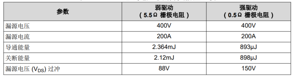

表 5-1 比较了在 400V 总线电压下弱驱动(5.5Ω 栅极电阻)和强驱动(0.5Ω 栅极电阻)之间的开关能量。
表 5-1. 400V 总线电压下的开关能量比较

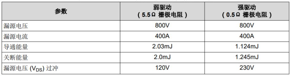

表5-2 比较了在 800V 总线电压下弱驱动和强驱动之间的开关能量。
表 5-2. 800V 总线电压下的开关能量比较
