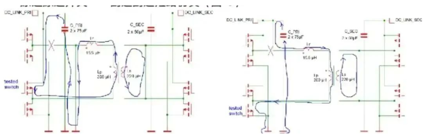

与PFC级一样,DAB DCDC级的去饱和保护也得到了验证。下图为两侧功率级的简化示意图,包含功率电感和变压器。
1670501065614320.png?imageView2/2/w/550
图8  两侧功率级的简化图,包含功率电感和功率变压器
可能的故障条件数相对较多。因此,我们为去饱和保护测试选择了以下可能的情况,以限制测试次数,确保设置简单且可重现:
• 原边原边开关——副边副边短路仿真(图 9)
1670501041117193.png?imageView2/2/w/550
图9  副边短路仿真副边
• 副边副边开关 – 原边短路仿真原边(图 10)
1670501023909497.png?imageView2/2/w/550
图10  原边短路仿真原边
在测试期间,所有开关均保持关断状态,除了待测开关。理想情况下,需要能够产生单脉冲的专用测试软件。如果没有测试软件,可以考虑选择最小开关频率大约1 k Hz的,具有产生长脉冲的占空比(推荐范围>200 - 300 μs)。脉冲必须足够长,以使待测开关所经受的DC-LinkDC-Link电压和有效电感的特定组合能够在一个脉冲内达到预期的去饱和电流阈值。通过假定所选测试电压(正常工作电压)、DESAT保护动作时的峰值电流,以及变压器的漏感和原边串联谐振电感,就可以通过公式 (1) 计算所需时间。

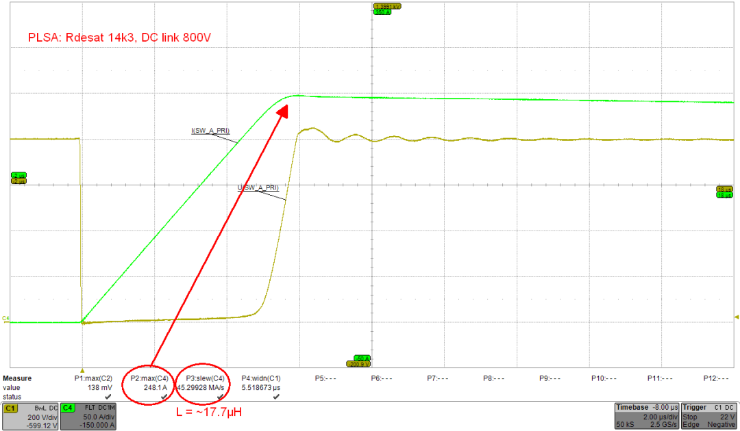

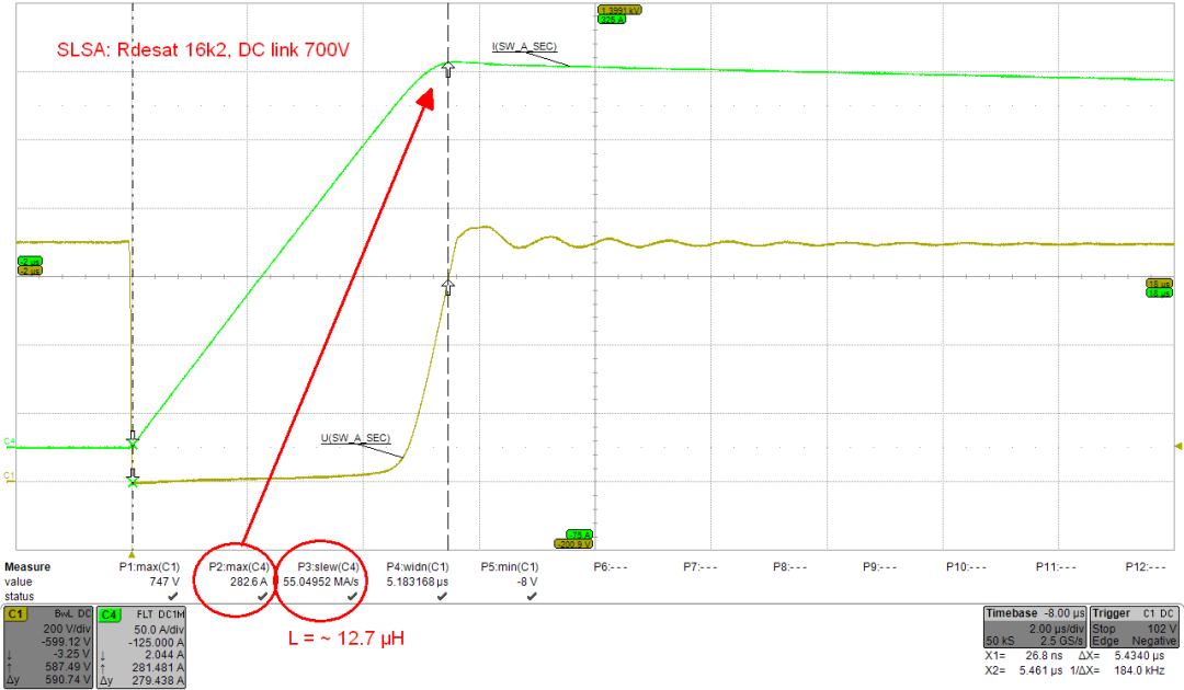

R27A(图 5)14.3 kΩ

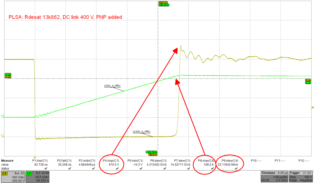

DC-LinkDC-Link为400 V时,最大电流达到145 A,而DC-LinkDC-Link 800 V时,该电流高达248.1 A。这似乎有点奇怪,因为静态阈值仿真显示当Rdesat = 14.3 kΩ时,动作电流为109.9 A。不仅如此,400 V和800 V下达到的最大电流还存在相当大的差异。可以通过增加设置电阻来降低DESAT动作阈值。
因此,将Rdesat 14.3 kΩ增加到15 kΩ后重新测量:
1670500982302996.png?imageView2/2/w/550
1670500963667293.png?imageView2/2/w/550
图12  原级原边DAB DESAT阈值测量
R27A(图 5)15 kΩ
出乎意料的是,2种电压下的最大阈值电流与预期不同;电流本应下降大约30 A,但实际在400 V时下降了8 A,在800 V时增加了4 A,高达251.9 A。副边副边的情况似乎更糟,一旦原边原边短路,其有效电路电感会更低些。如图13所示,700 V时最大电流达到282.6 A,其中Rdesat设置为16.2 kΩ。因此,未在800 V和920 V下进行测试。

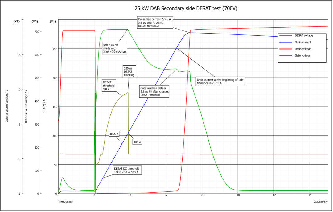

因为仿真显示Rdesat为16.2 kΩ时,静态动作阈值为26.1 A,所以肯定有问题或是理解有误。所以我们使用NCD57000数据手册,在SPICE中对去饱和保护电路进行建模,以研究电路如何工作。图 14所示为仿真电路。
1670500928356889.png?imageView2/2/w/550
图14  利用SPICE对NCD57000栅极驱动电路进行仿真
图15描绘了几个已完成仿真的DESAT保护功能激活期间的典型关系,并解释了在上述测试期间测量的最大电流值,其识别顺序如下:
•栅极驱动器激活其源极输出,以开通模块中的晶体管——在仿真2 μs后不久
•一旦栅极-源极电压(绿色迹线)达到栅极开启电压,漏极-源极电压就会开始降低。请注意,在所有这些测试中,初始漏极电流均为0 A。
•漏源电压的快速下降会导致DESAT输入电压反转。它源于先前在D1和D2高压二极管中累积的反向偏置电荷。如NCD57000应用手册AND9949所述,上述仿真模型中的D3二极管限制了该反向电压。
•DESAT充电电流源在前沿消隐时间(~450 ns)之后导通。在导通后的这段时间消逝前,DESAT保护实际上是无效的。
•26.1 A的漏极电流应该与16.2kΩDESAT电阻相关,大约在DESAT前沿消隐时间结束时达到(此处只是巧合)。请注意,即使消隐时间结束前已经达到漏极电流静态阈值,栅极驱动器也不会做出反应。
1670500911762304.png?imageView2/2/w/550
图15  DAB级副边副边DESAT保护激活期间的各参数波形变化
•DESAT充电电流源(0.5mA)对DESAT电容进行充电——DESAT引脚电压开始上升。
•一段时间后,DESAT电压在仿真时间约为3.6 μs时超过9.0 V标称阈值电平。同时,由于漏极影响,在55 A/μs的电流变化下,漏极电流将达到85.5 A。请注意,栅极驱动器仍然没有反应。
•即使达到了DESAT阈值,还需要经过额外的320 ns滤波/消隐时间,漏极电流以恒定斜率进一步上升。
•最后,在104 A的漏极电流下,栅极驱动器在DESAT滤波时间后激活所谓的软关断过程,此时将栅极吸收吸收电流限制在大约70 mA。其目的是限制漏极di/dt,以使电源路径寄生电感上的漏极-源极过电压不会损坏MOSFET。在测量波形中,可以明显看到漏极-源极电压转换速度也低很多。
•如图所示,栅极吸收吸收电流降低意味着在给定条件下,当漏极-源极电压上升时,在下一个3.1 μs后首先出现栅极阈值电压电平。但漏极电流仍然高速增加并达到252 A。
•再过约0.7 μs后,驱动器完成软关断过程,电流达到277.8 A,与 Rdesat电阻值无关。
请注意,上图中的蓝线为漏极电流,尽管它是L1(图14)电感电流。将其纳入图表是为了与样机测试保持一致。直接测量漏极电流几乎是不可能或不切实际的,因为它会改变电源模块的电源进出路径。相反,测量电源模块开关节点的电流可以非常快速地完成。
从结果来看,很明显,DESAT保护在其给定设计状态下可能不会提供实际的过流保护。很可能会达到并超过342 A的最大功率模块漏极脉冲电流,尤其是在DC-Link电压为800 V及以上的副边。

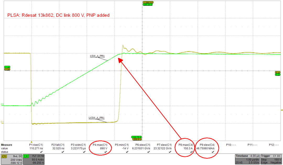

此外,这里的电路仿真是建设性的。最终,我们仿真了各种选项,并重新设计了栅极驱动电路,将一个PNP晶体管Q1 NSS60600添加到吸收电流通道。如下面的仿真电路图所示,这是权衡软关断速度和最大漏极-源极电压之后做出的折衷选择。
1670500885255513.png?imageView2/2/w/550
图16  NCD57000栅极驱动电路的SPICE仿真,添加了Q1 PNP晶体管
我们对原型板进行了相应修改,并重复进行上述测试,随后微调了Rdesat的值,以使DESAT保护不会过早介入。针对原边A低压侧开关捕获到以下波形:
1670500869337133.png?imageView2/2/w/550
图17  原边低压侧SiC的DAB DESAT阈值测量
Rdesat 13.8 kΩ和添加的Q1 PNP晶体管
如图所示,在原边的800 V下,最大漏极电流达到150 A,而之前测试结果为248 A。此外,400 V和800 V时的最大漏极电流之间的差异也没有以前那么大。正如预期,最大漏极-源极电压增加,但测得的890 V(最大值)仍然在1200 V电源模块额定值范围内。此外,图18中的副边测试现在是安全可行的;即使测得的di/dt斜率超过60 A/μs,在800 V下测的与上述相同的副边开关达到的最大漏极电流仍低于200 A。在经过上述修改的两块板上测得的最大漏极电流不超过210 A。最大漏极-源极电压低于1020 V。我们发现并证明该解决方案足以满足DAB DC-DC应用要求,在常规操作和测试期间未发现任何性能损失。

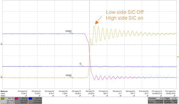

在10 kW功率水平进行测量时,我们测量了每个SiC PIM模块的漏极-源极开关波形,以验证开关性能是否较佳并评估漏极电压振铃。图21所示为SiC PIM C实测波形;SiC MOSFET的dv/dt测量结果在28 到32 V/ns的范围内,此值不包括振铃信号的转换速率。
图21中SiC PIM C实测波形呈现严重的漏极电压振铃;如箭头突出显示,峰值漏极电压达到960 V,从电容降额和SiC MOSFET的角度来看,这是不可接受的。这种振铃通常也会对EMI性能产生负面影响。
29.png?imageView2/2/w/550
30.png?imageView2/2/w/550
图21  10 kW输出功率下SiC PIM C模块的漏极-源极开关的实测波形
我们通过分析SiC PIM C模块的PCB布局来确定振铃的可能来源,基本上是由缓冲电容和SiC晶体管漏极之间的高寄生电感引起的。我们看到PCB走线会产生额外的寄生电感Lp,其中并未像PIMA和PIMB SiC模块那样使用Ceralink缓冲和薄膜DC-Link电容从另一侧端接(如图20所示,靠近PIMC模块)。PCB走线长度似乎可以忽略不计,但在这里我们可以看到SiC MOSFET应用的一个经典示例,说明PCB布局的重要性。
为了抑制漏极电压振铃,我们在PIM C SiC模块附近添加了一个 100 nF高压陶瓷电容,如图20所示。我们在相同条件下再次测量了PIM C模块的开关波形,以了解添加100 nF陶瓷缓冲的影响。图 21显示了抑制振铃的实测开关波形。现在,开关波形可接受了,同时图21中160 V左右的漏极电压过冲值也减少到约25 V 。

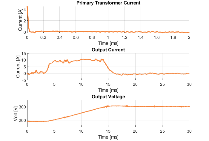

该快速充电器在PFC和DAB中具有多个闭环控制器。我们将以DAB为例分享我们对控制器增益设计的考虑;图25显示了其控制结构的概览。
1670500678817296.png?imageView2/2/w/550
图25  DAB控制框图
有四个PI控制器会影响DAB输出。其中两个将变压器两端的平均电流控制为零,防止直流电流积聚——这是防止变压器饱和所必需的。与这两者并行的是输出电流控制,它可以改变原边和副边之间的相移,以实现所需的输出电流。最后,电压控制器叠加在电流控制器上,改变电流以实现预期电压。然而,其输出受限,允许 DAB利用所需的CC/CV特性对输出进行充电。
所有这些控制环路都会影响DAB输出,因此会相互振荡并导致不稳定。然而,通过选择增益以产生明显不同的动态特性,可以将这些闭环相互去耦,从而简化其设计。在图26中,这些环路的频率响应突出显示了这种去耦。
1670500657833898.png?imageView2/2/w/550
图26  DAB闭环的频率响应
原边磁通补偿、输出电流控制和输出电压控制的-3 dB频率分别为 7.5 kHz、1 kHz 和 100 Hz左右——这种明显差异使得三个控制环路各自具有独立的表征。最快的磁通补偿设置可确保DAB始终在变压器不饱和条件下运行。电流环路比电压环路快一个数量级,这很有必要,因为内部(电流)环路必需比外部(电压)环路快。可以通过仿真模拟这种设计方法对系统输出的影响。图27显示了该仿真的结果。
1670500629194707.png?imageView2/2/w/550
图27  DAB启动(阶跃响应)仿真结果

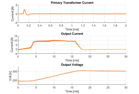

图28显示在其输出电容中剩余电压约为180 V时,转换器启动。目标电压为300 V,电流限值为10 A。输出侧没有负载。该控制机制不具备磁控软启动功能,导致在运行开始时通过变压器两端的直流电流较大——通过磁通补偿可将其快速控制为零。电流控制要慢一个数量级,可以看到在4 ms后达到了某种程度的稳定状态。
电压环路则再慢一个数量级,它在15到20 ms后达到稳定状态。该仿真显示在DAB工作时不存在任何不稳定状态。然而,必须通过测量相同的工作点确认动态响应与仿真结果类似。下图显示了该测量结果。
1670500593163536.png?imageView2/2/w/550
图28  DAB启动(阶跃响应)测量结果
仿真和测量结果显示输出电压稳定并为DC-Link电容成功充电。此外,它们的动态行为非常相似,不仅验证了仿真模型,也证实在转换器控制开发过程中采用的模型基础设计方法有效。

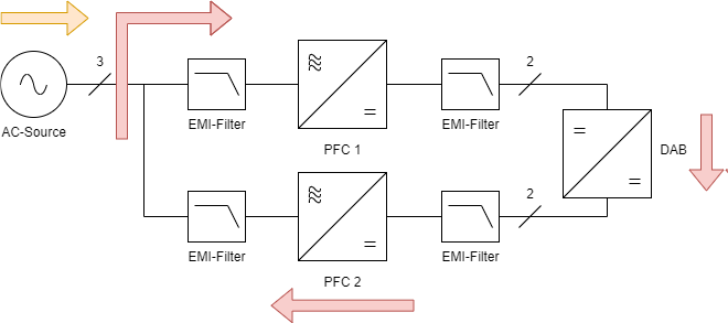

不建议在应用中测试大功率电力电子设备。使用快速充电器从电网为高压电池充电时,应确保能够安全运行。因此需要一个专用测试环境来进行快速充电器的集成测试和调试。除了测量设备和安全设备外,还需要大功率电源(交流和直流)和负载。这些设备可能相当庞大且昂贵。然而,可以通过转换器并行操作来规避这些问题,如图29所示。
39.png?imageView2/2/w/550
图29  环回测试框图
两个PFC连接到同一个交流电源,它们各自的直流输出连接到DAB的输入和输出。高频滤波器将功率转换器上产生的开关噪声相互隔离。PFC1控制其输出电压,从而控制DAB的输入电压,而 PFC2控制其输出电压,即DAB的输出电压。DAB在CC模式下运行会导致能量流过所有三个转换器。
该图显示了DAB正输出电流方向。大部分能量在红色箭头所示的圆圈内流动。交流电源只需提供由回路内所有元件产生的损耗——比25 kW时1.5 kW损耗的循环功率要低一个数量级——这样仅使用交流电源就可以进行高功率测试,对输出功率的要求显著降低。图30显示了这种测量方法的设计。
