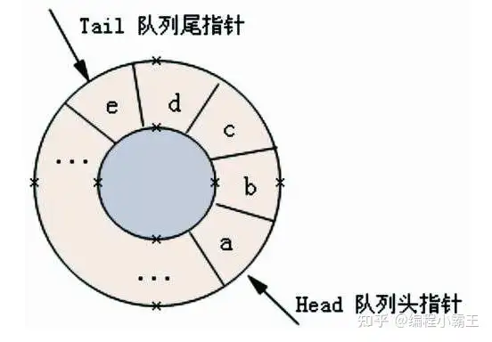

先说串口,这个应该都知道吧(不知道的童鞋,先把基本功学好),大部分单片机或者处理器都会带一个或者多个串口,方便进行数据的通信。
那么,串口的循环队列是什么?这里以STM32的串口为例,进行解释说明。
假设串口一次只发一个数据,这倒是简单了,每次只对这一个数据进行判断,然后处理相关指令。但现实不会一直都这么美好,很多时候你收到的可能是一大串数据,你要先小心翼翼的把它们存好,然后再依次判断这里面有哪些指令要处理。
假设你定义了一个30个元素的数组a[30],每次串口收到数据都往里面存,存的时候地址加一。这个操作很简单吧,应该是都会的。
但是取的时候怎么取?你收到的指令可能是2个数据,也可能是3个数据,几种长度不一样的指令混在一起。
一次从数组里读出几个数据?怎么快速腾出已读数据的位置?还是一次都读完,然后整个数组清零?
先说一次读完,然后清零的这个方法为什么不行。
1、读的时候,里面的数据不一定是完整的。有可能某组数据刚接收到一半儿。
2、读完以后,清零之前,如果进来新的数据怎么办?
所以,比较稳妥的方法是,一次只读一个数据,读一次,清除该数据所占的位置。所以这需要一个变量,来记录数据头在这个数组中的位置。
第二,当有新数据来的时候,要知道它能放在哪,所以要有一个变量,来记录数据尾在哪。
第三,如果有必要,你可以定义一个变量来记录数据长度,存入的时候加一,取出的时候减一。
第四,也是比较重要的,如果数据尾已经是a[29]了,下一个数据放哪?整个数组都清掉?NO,假设此时a[0]~a[10]已经被取出了,数据头变成了a[11]。那么新的数据尾变成a[0],即当数据尾大于等于30的时候,变成0.
如此一来,相当于把这个数组的头和尾连了起来,成了一个封闭的环,这种处理方式,就叫做串口的循环队列。只要确保数组够大,处理速度够快,那么头和尾就不会撞上。当然,程序上也要对这种意外情况做一个处理。以下图片来自网络:
