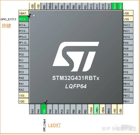

本演示例程基于STM32G4系列的Nucleo板进行,按键【PC.13】用来触发中断,该中断事件被配置DMA请求源。板上有个LED灯与PA.5相连。例程中通过DMA传输来修改GPIOA输出寄存器的内容来改变亮灯情况。
要完成的任务很简单,按键产生外部中断事件,外部中断事件与DMAMUX的DMA请求生成器相连,进而产生DMA请求,最后触发相应的DMA控制器完成数据传输。下面就直接进入配置过程。

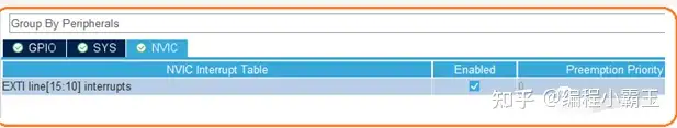

注意别忘了使能PC13脚所对应的NVIC控制器配置,即下图所示配置。

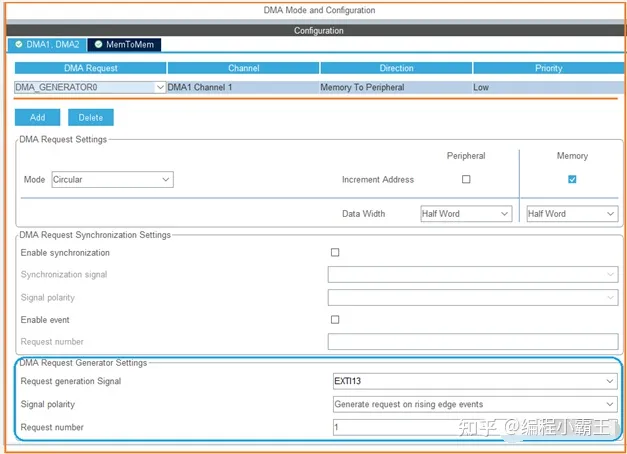

然后,对DMA进行配置。配置也比较简单,见下图。注意DMA请求源并非常规的外设事件,而是DMA请求发生器相关通道,关于它的配置在图中下方的蓝色方框那里。
EXTI13事件作为DMAMUX的输入请求信号,每次中断事件产生一个DMA请求,请求信号与DMA1的Channel1相连。为了便于演示,我这里将DMA传输配置成了循环模式。

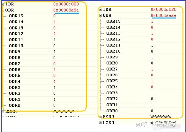

最后,简单验证下。看看按键时是否发生GPIOA输出的数据变化及灯亮暗。
验证过程是没啥问题的,跟预期效果一致。这里特意分享整个实现过程以供有需要的工程师参考。
