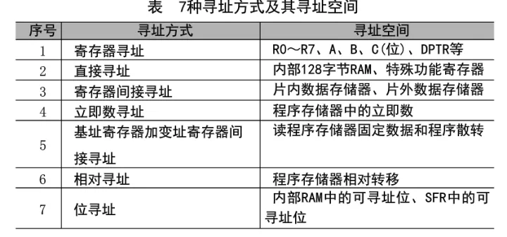

7种寻址方式及寻址空间,见表如下。
指令中的源操作数可以使用上面的任意一种,目的操作数只能使用除立即寻址外的其他6种寻址方式。片内RAM(低128B)区可采用直接寻址,寄存器寻址、寄存器间接寻址方式访问。片内SFR(RAM区的高128B)只能采用直接寻址方式访问。片外RAM区只能采用寄存器间接寻址(R0,R1,DPTR作为间址寄存器)访问方式。程序存储器ROM可以采用直接寻址、相对寻址、基址加变址寄存器间接寻址。位寻址(片内RAM的20H~2FH单元的128位及SFR区83位可位寻址)只能用位寻址方式访问。
