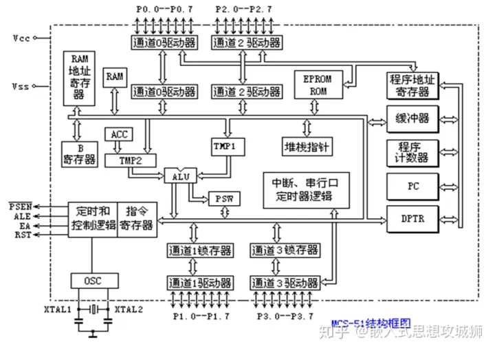

MCS-51基本构成
Ø CPU :8位
Ø 存储器:128字节RAM;4K字节ROM存储器
Ø 并行口:4个8位并行口
Ø 串行口:1个全双工的串行口
Ø 21个专用特殊功能寄存器
Ø 定时器/计数器:2个16位的定时器/计数器
Ø 中断系统:5个中断源,两个中断优先级
Ø 寻址范围: 64K字节(程序存储区和外部数据存储区各64K)
即MCS-51是8位单片机,有40个管脚,8根数据线,16根地址线。通常称为八大基本组成部分:CPU 、ROM、RAM、I/O 、定时/计数器、串口、SFR、中断服务系统。备注:其中特殊功能寄存器(SFR)共有21个,是一个具有特殊功能的RAM区。

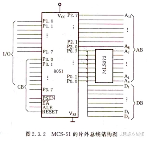

三、MCS-51的片外总线结构
总线:是用来传送信息的一组导线,它为CPU和其他部件之间提供数据、地址、和控制信息的传输通道。一般包括:(1)地址总线AB:用来传送地址信息。地址总线是由CPU出发的,因而是单向的。地址总线的位数决定了CPU可直接寻址的内存范围。(2) 数据总线DB:用于传送数据信息。数据既可以从CPU传送到存储器或输入输出接口,也可以从存储器或输入输出接口传送到CPU,因而是双向的。(3)控制总线CB:用于传送控制信号。一种是有CPU发出到存储器或输入输出接口,一种是有输入输出接口发送到CPU的控制信号。
地址总线AB:宽度为16位;因此,外部存储器直接寻址为64k字节。16位地址总线中,有P0口经地址锁存器提供低8为地址A0-A7,P2口直接提供高8位地址A8-A15。
数据总线DB:宽度为8位,由P0口提供。
控制总线CB:由P3口的第二功能状态和4根独立控制线组成。

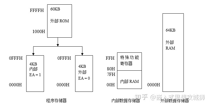

MCS-51机的内存结构
程序存储器 :存放应用程序和表格之类的固定常数。分为片内和片外两部分,由EA*引脚上所接的电平确定。程序存储器中的0000H地址是系统程序的启动地址。
当单片机的EA引脚为1: 同时使用片内外的ROM。若程序计数器PC的值在4KB(0000H~0FFFH)范围内,CPU访问片内ROM,执行片内ROM中的程序;若PC的值大于0FFFH(0FFFH~FFEFH),CPU将自动访问片外ROM。
单片机的EA引脚为0: 只使用片外ROM,丢弃片内ROM。CPU的所有取指令操作均访问片外ROM,这是片外ROM从0000H开始编址。

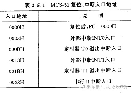

在程序存储器中,有6个地址单元被保留用于某些特定地址
问题:单片机复位后,程序计数器PC的内容为0000H,即系统从0000H单元开始执行程序。然而,由于0003H单元被保留,不能存放用户程序。我们怎么存放大量的程序?
解决的方法:所以,一般在0000H~0002H单元,存放一条无条件转移指令(类似goto),从而程序可从转移后的地址开始存放。这样,CPU复位后,PC可以从0000H起始地址跳转到用户程序去执行。

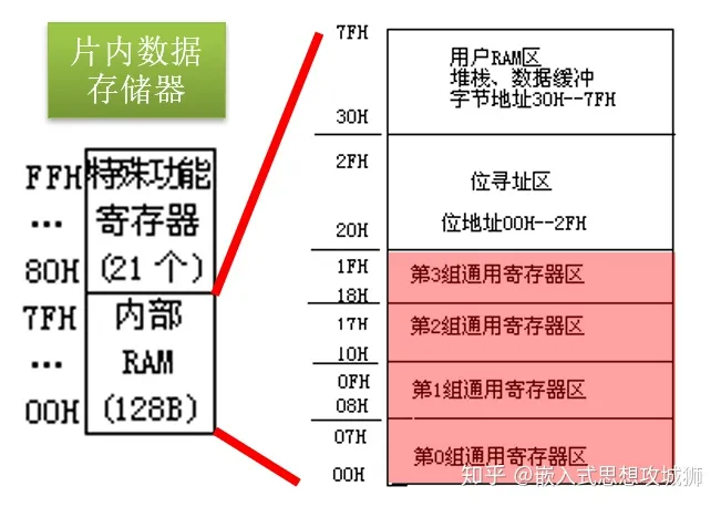

2、数据存储器 (RAM):用于存放数据、运算的中间结果和标志等,128个位寻址,字节地址为00H~7FH。
片内数据存储器:8位地址,共256个字节存储单元。对片内RAM使用MOV指令访问;
片外数据存储器:16位地址,最大可扩展至64K字节;对片外RAM使用MOVX指令访问;
其中00H~1FH为通用工作寄存器区,分为4组,每组8个工作寄存器R0~R7,每个寄存器一个字节。在任一时刻,CPU只能使用其中一组通用寄存器,称为当前通用寄存器组。由程序状态寄存器PSW中RS1,RS0位的状态组合来确定。通用寄存器为CPU提供了就近存取数据的便利,提高了工作速度,也为编程提供了方便。
片内数据存储器的低128字节
00H~1FH:32个单元,是4组通用工作寄存器区
20H~2FH:16个单元,可进行128位的位寻址
30H~7FH:用户RAM区,只能进行字节寻址,用作数据缓冲区以及堆栈区。
20H~2FH为位寻址区。16个字节共128位,每一位都分配一个8位地址,称为位地址,其范围是00H~7FH。位寻址区既可作为一般的RAM区进行字节操作;也可对单元的每一位进行位操作,因此称为位寻址区,是存储空间的一部分。
30H~7FH为数据缓冲区,用来存放数据。用户堆栈一般设在这个区间。

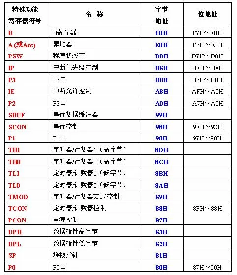

特殊功能寄存器(SFR):片内数据存储器的高128字节,内部RAM高128单元是供给专用寄存器使用的,因此称之为专用寄存器区(也称为特殊功能寄存器区(SFR)区),单元地址为80H~0FFH。其实就是CPU对各种功能部件的控制采用特殊功能寄存器集中控制方式,共21个,有的SFR可进行位寻址。
下表是SFR的名称及其分布。其字节地址的末位是0H或8H。

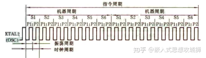

五、定时器/计数器/时序
时序的基本概念
ü计算机的工作过程就是不断执行指令的过程。CPU每执行一条指令,都要进行取指令、译码、执行指令。这些操作都必须按照时间节拍一步步地顺序完成。
ü人们把CPU执行一条指令的各个操作所对应的脉冲信号遵循的时间顺序称为时序。时序严格地规定了单片机内部以及与外部各功能部件相互配合协调工作的时空关系。
ü时序图:直观展现CPU的时序。把执行一条指令时对应信号线上有关信息的变化按时间序列以特定的波形表示出来。
按指令的执行过程,定义了四种周期:
ü振荡周期:为单片机提供定时信号的振荡源的周期;
ü时钟周期:振荡脉冲二分频,又称为状态周期S;
ü机器周期:完成一个基本操作(如取指令、读存储器等)所需要的时间称为机器周期。机器周期由6个状态周期(12个振荡周期)组成。
ü指令周期:CPU执行一条指令所需要的时间,可包含1~4个机器周期。
