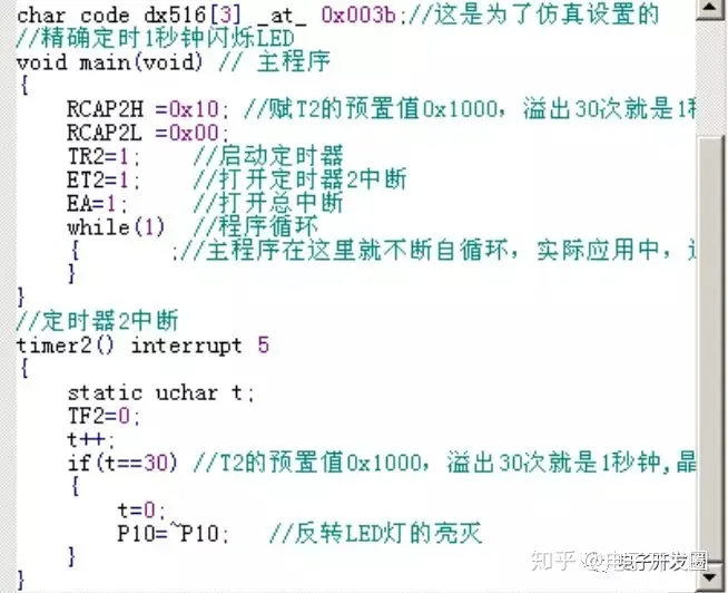

我们将学习如何精确定时 1 秒钟闪灯。这里我们使用 T2 定时器,让它工作在 16bit 自动装载方式,这时,有另一个位置专门装着 16 位预装载值, T2 溢出时,预装载值立即被置入。这就保证了精确定时。
但是,即使是 16 位定时器,最长的溢出时间也就几十毫秒,要定时一秒,就需要一个变量来保存溢出的次数,积累到了多少次之后,才执行一次操作。这样就可以累加到 1 秒或者更长的时间才做一次操作了。T2 定时器有个特殊的地方,它进入中断后,需要自己清除溢出标记,而 51 的其他定时器是自动清除的。请参考 51 单片机相关书籍。
如果使用 T2 定时器实现 1 秒精确定时?
仿真器的晶振是 22118400 Hz,
每秒钟可以执行 1843200 个机器周期。
T2 每次溢出最多 65536 个机器周期。
我们尽量应该让溢出中断的次数最少,
这样对主程序的干扰也就最小。
选择每秒中断24次
每次溢出1843200/24=76800个周期
(超出 65536,无效)
选择每秒中断30次
每次溢出1843200/30=61440个周期
选择每秒中断32次
每次溢出1843200/32=57600个周期
选择每秒中断36次
每次溢出1843200/36=51200个周期
选择每秒中断40次
每次溢出1843200/40=46080个周期
从上面可以看到我们可以选择方式有很多,
但是最佳的是每秒中断 30 次,
每次溢出 61440 个机器周期。
也就是赋定时器T2初值
65536-61440=4096
换成十六进制就是 0x1000
从上面的计算也可以看出晶振 2118400Hz 的好处,它可以整除的倍数多,要准确定时非常方便。更常见的应用是在串口波特率上,使用 22118400HZ 可以输出最多准确的标准波特率。
我们在定时器服务函数里,设置了一个静态变量t,静态变量的值在进入函数时是不会被初始化的,而是保持上次的值。它用来计数定时器的溢出次数,也就是 T2 中断函数进入的次数,每溢出 30 次,就控制一次 LED 的反转显示。这时的时间就正好是 1 秒,而且是精确的 1 秒!只与晶振的精度有关。
