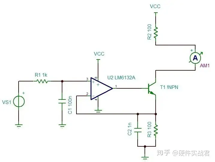

电路原理图
电路分析

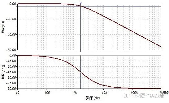

如上图所示,是一个压控恒流源(VCCS),VS1来自单片机DAC引脚的模拟电压信号。经过R1,C1组成的低通滤波器进行滤波后送往运放,从伯德图中可以看出该滤波器在-3dB增益处对应的截止频率为1.59K,足以用来滤除高频数字干扰信号。
运放在深度负反馈条件下具有虚短的特性,DAC信号进入运放的同相输入端后,运放会控制输出,通过反馈回路使得反向输入端电压逼近同相输入端电压,最后保持相等。
这个过程中三极管进入线性区,IC电流逐渐变大,流过电阻R3的电流增大,R3两端电压也随之增大,最终运放反向输入端电压等于同相输入端电压,电路进入稳定状态。
电路中电阻R2,R3,三极管T1,和输出引脚(连接电流表)为串联连接。因此流过电阻R3的电流就是单片机DAC输出电压所对应的电流值(如:R3=100欧姆时0.4V对应输出电流4ma),所以只需要控制单片机DAC输出电压范围,就能够保证电路稳定输出4-20ma电流。
下图为DAC输出电压在0.4V-2V之间变化时电路输出电流仿真图。从图中可以看出在仿真软件中该电路的电流线性度较好。

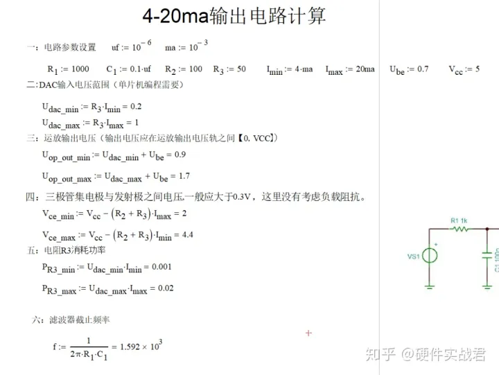

通过改变R3的参数可更改DAC电压范围(如:R3=150Ω时,ADC∈[0.6,3])。电路中一个参数的改变,往往会影响到电路的整体,可谓是牵一发而动全身,为了便于观察某个参数的变化对其它参数的影响,这里使用MathCad软件,对电路参数进行了详细的计算。如下图所示。
对电路原理的理解在于实践总结,这篇文章就到这里了,为了更好地理解电路,可以使用仿真软件或者实物制作调试,进行电路功能验证。
