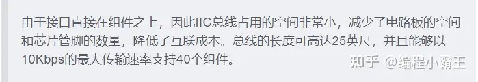

优点一:简单性和有效性。

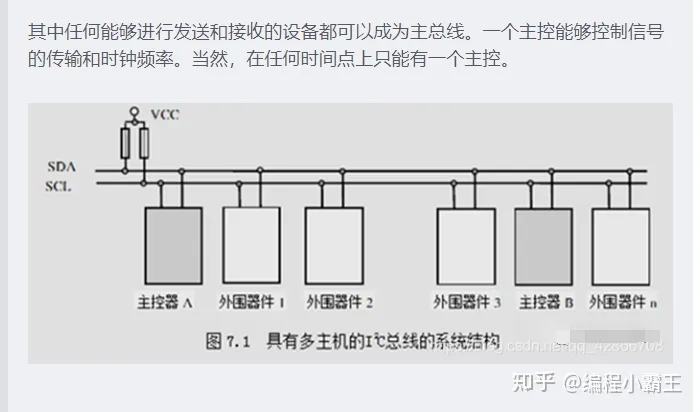

优点二:多主控
IIC串行总线有两根信号线,一根是双向的数据线SDA,另一根是时钟线SCL,其时钟信号是由主控器件产生。所有接到IIC总线设备上的串行数据SDA都接到总线的SDA上,各设备的时钟线SCL接到总线的SCL上。对于并联在一条总线上的每个IC都有唯一的地址(这个在后面有用)。
一般情况下,数据线SDA和时钟线SCL都是处于上拉电阻状态(在总线空闲状态时,这两根线一般被上面所接的上拉电阻拉高,保持着高电平)。

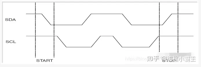

开始信号和停止信号

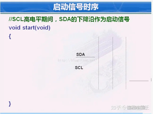

开始信号:当SCL线是高电平时,SDA线从高电平向低电平跳变,开始传送数据。(注意:启动信号是一种电平跳变时序信号,而不是一个电平信号。)

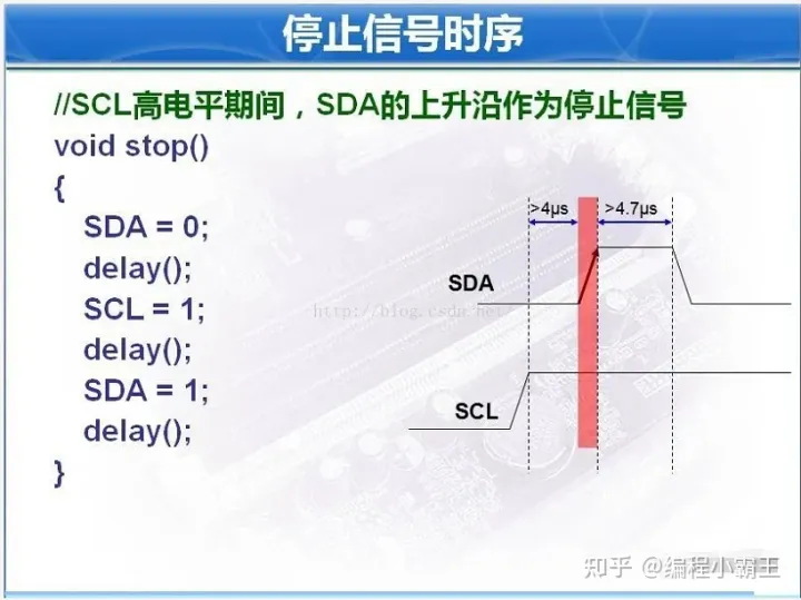

停止信号:当SCL线是高电平时, SDA 由低电平向高电平跳变,结束传送数据。(注意:停止信号也是一种电平跳变时序信号,而不是一个电平信号。)

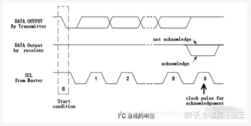

应答信号(ACK)
发送器每发送一个字节,就在时钟脉冲9期间释放数据线,由接收器反馈一个应答信号。应答信号为低电平时,规定为有效应答位(ACK简称应答位),表示接收器已经成功地接收了该字节;应答信号为高电平时,规定为非应答位(NACK),一般表示接收器接收该字节没有成功。
对于反馈有效应答位ACK的要求是,接收器在第9个时钟脉冲之前的低电平期间将SDA线拉低,并且确保在该时钟的高电平期间为稳定的低电平。如果接收器是主控器,则在它收到最后一个字节后,发送一个NACK信号,以通知被控发送器结束数据发送,并释放SDA线,以便主控接收器发送一个停止信号P。

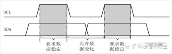

数据有效性
I2C总线进行数据传送时,时钟信号为高电平期间,数据线上的数据必须保持稳定,只有在时钟线上的信号为低电平期间,数据线上的高电平或低电平状态才允许变化。
即:数据在SCL的上升沿到来之前就需准备好。并在在下降沿到来之前必须稳定。

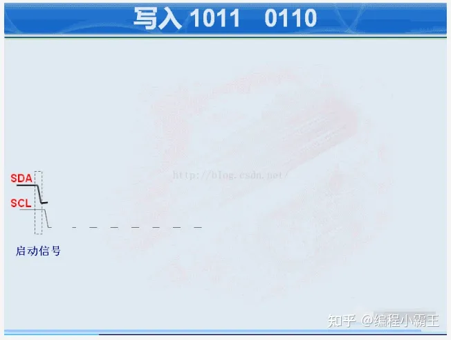

数据传输
在I2C总线上传送的每一位数据都有一个时钟脉冲相对应(或同步控制),即在SCL串行时钟的配合下,在SDA上逐位地串行传送每一位数据。数据位的传输是边沿触发。

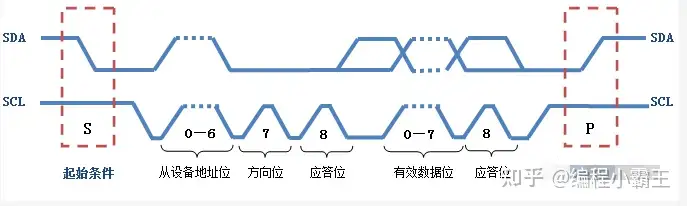

IIC总线上的每一个设备都可以作为主设备或者从设备,而且每一个设备都会对应一个唯一的地址(地址通过物理接地或者拉高),主从设备之间就通过这个地址来确定与哪个器件进行通信,在通常的应用中,我们把CPU带I2C总线接口的模块作为主设备,把挂接在总线上的其他设备都作为从设备。
也就是说,主设备在传输有效数据之前要先指定从设备的地址,地址指定的过程和上面数据传输的过程一样,只不过大多数从设备的地址是7位的,然后协议规定再给地址添加一个最低位用来表示接下来数据传输的方向,0表示主设备向从设备写数据,1表示主设备向从设备读数据。

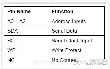

拿24C02举例
A0,A1,A2为器件地址线,WP为写保护引脚,SCL,SDA为二线串行接口,符合I2C总线协议。

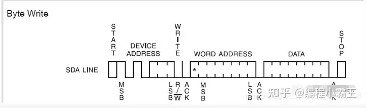

写字节的时序:

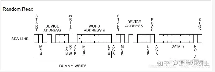

读字节的时序:
