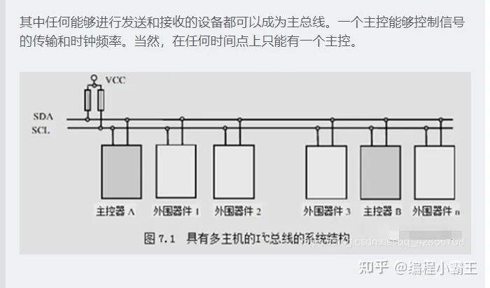

IIC串行总线有两根信号线,一根是双向的数据线SDA,另一根是时钟线SCL,其时钟信号是由主控器件产生。所有接到IIC总线设备上的串行数据SDA都接到总线的SDA上,各设备的时钟线SCL接到总线的SCL上。对于并联在一条总线上的每个IC都有唯一的地址(这个在后面有用)。
一般情况下,数据线SDA和时钟线SCL都是处于上拉电阻状态(在总线空闲状态时,这两根线一般被上面所接的上拉电阻拉高,保持着高电平)。

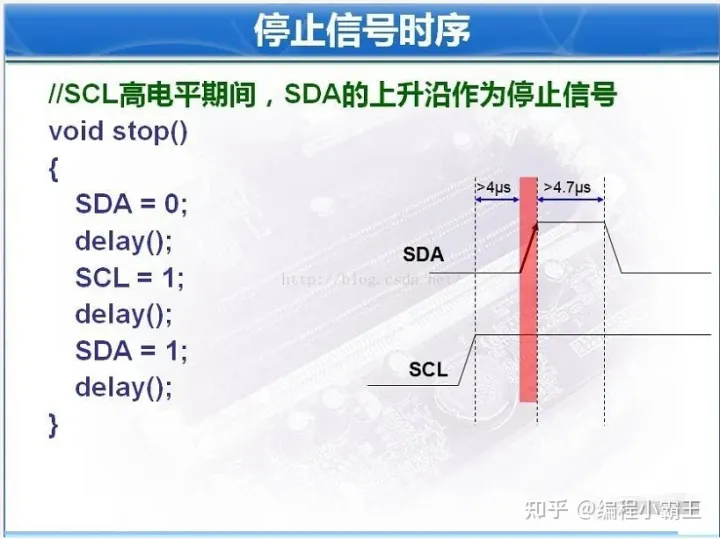

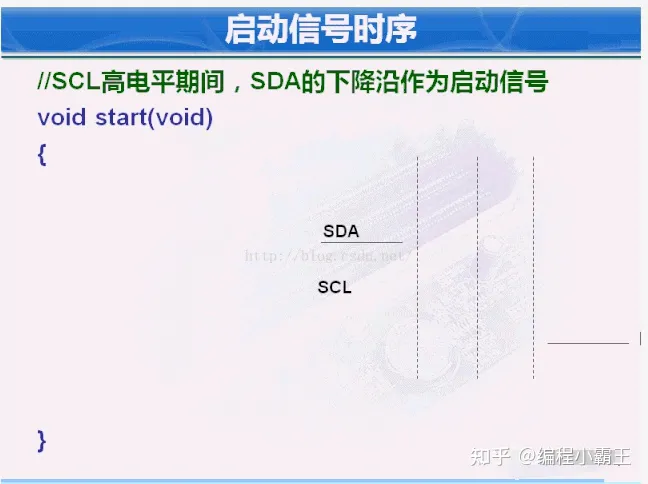

开始信号:当SCL线是高电平时,SDA线从高电平向低电平跳变,开始传送数据。(注意:启动信号是一种电平跳变时序信号,而不是一个电平信号。)
停止信号:当SCL线是高电平时, SDA 由低电平向高电平跳变,结束传送数据。(注意:停止信号也是一种电平跳变时序信号,而不是一个电平信号。)

I2C总线进行数据传送时,时钟信号为高电平期间,数据线上的数据必须保持稳定,只有在时钟线上的信号为低电平期间,数据线上的高电平或低电平状态才允许变化。
即:数据在SCL的上升沿到来之前就需准备好。并在在下降沿到来之前必须稳定。

IIC总线上的每一个设备都可以作为主设备或者从设备,而且每一个设备都会对应一个唯一的地址(地址通过物理接地或者拉高),主从设备之间就通过这个地址来确定与哪个器件进行通信,在通常的应用中,我们把CPU带I2C总线接口的模块作为主设备,把挂接在总线上的其他设备都作为从设备。
也就是说,主设备在传输有效数据之前要先指定从设备的地址,地址指定的过程和上面数据传输的过程一样,只不过大多数从设备的地址是7位的,然后协议规定再给地址添加一个最低位用来表示接下来数据传输的方向,0表示主设备向从设备写数据,1表示主设备向从设备读数据。

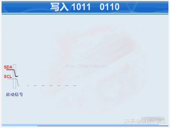

写字节的时序:
