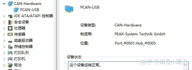

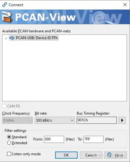

烧写PCAN固件之后,CANable摇身一变就成了PEAK CAN-USB,直接可以使用PEAK的官方驱动以及软件(pcan-view/ pcan-explorer 5),甚至基于peak开发的其他二次开发软件(比如国内的一些新能源车上位机,奇瑞,北汽这些)。
目前使用下来和原装PCAN的兼容性还是相当不错的,但是注意不要用于ECU/PLC程序刷新,程序下载到到中途会出错,这个问题还需要进一步优化。但是想想原装PCAN动辄2000的价格,100多块钱的canable加上这个PCAN固件是真的香啊。

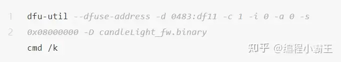

USB DFU-util烧写固件
下载dfu-util-0.9-win64:liquidtelecom.dl.sourceforge.net
解压后,将编译好的.bin文件拷贝到解压后的目录
创建一个文本文件,拷贝以下内容进去,注意candleLight_fw.binary 为要烧写的bin文件,需要改成需要烧写的文件名。然后把这个文本文件保存为flash.cmd
canbale的DFU拨码开关按下去,连接电脑USB线会识别成“STM32 BOOTLOADER”如果识别失败需要下载安装驱动,canable.io/utilities/Im

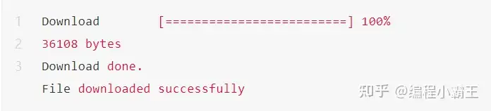

识别成功后,双击运行之前创建的flash.cmd文件,会看到开始烧写的进度,如下就是烧写完成了
