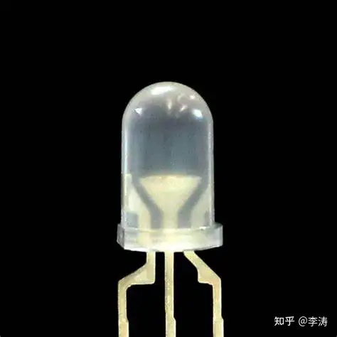

一、了解LED的工作原理
简单的理解一下:发光二极管与普通二极管一样是由一个PN结组成,也具有单向导电性。当给发光二极管加上正向电压后,从P区注入到N区的空穴和由N区注入到P区的电子,在PN结附近数微米内分别与N区的电子和P区的空穴复合,产生自发辐射的荧光。常用的是发红光、绿光或黄光的二极管。发光二极管的反向击穿电压大于5伏。它的正向伏安特性曲线很陡,使用时必须串联限流电阻以控制通过二极管的电流。
实物图如下:
电路原理图如下:
如何计算发光二极管电压
发光二极管的压降是比较固定的,通常红色为1.6V左右,绿色有2V和3V两种,黄色和橙色约为2.2V,蓝色为3.2V左右。对于常用的几毫米大小的二极管,其工作电流一般在2毫安至20毫安之间,电流越大亮度越高,用电源电压减去二极管的压降,再除以设定的工作电流,就得出限流电阻的阻值。
串联R=(U-LED压降)/设定的工作电流
