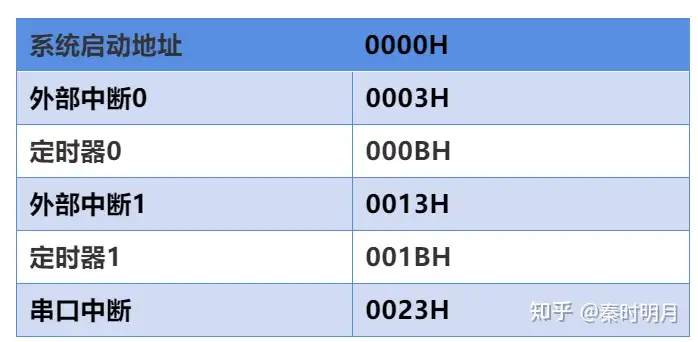

本篇主要讲述单片机的FLASH内存映射,首先来看一下FLASH的内存映射表:

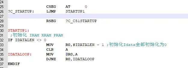

上图中启动地址是0x0000,也就是单片机上电后PC指向的这个位置,我们把需要执行的程序的首地址放在其中,对应的汇编语言如下图所示:
0地址去执行内部RAM的初始化工作,后面的代码控制寄存器指挥PC去取地址,以此来决定程序的运行!

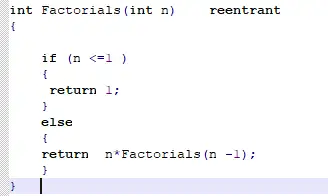

再看下图:
这样,关键字reentrant的使用就可以实现函数的递归调用,上图中的程序就是一个递归程序案例,以此来实现一个数的阶乘运算。

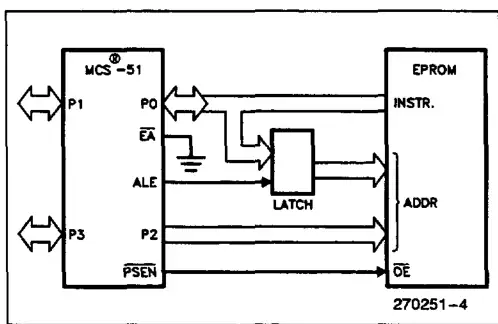

再看看我们的ROM是如何扩展的。
P0是地址总线的低八位,和数据总线共用同一个端口,ALE决定了你输出的是地址还是数据,幸运的是ALE的高低电平CPU会自动控制,不需要我们去操作。PSEN连接EPROM的片选。最后P2端口连接EPROM的高八位地址总线,这样就实现了内部ROM的扩展。
好了,让我们再来回顾总结一下以上内容吧,本篇主要讲述了三个方面的内容:第一,51单片机ROM向量表地址和启动地址。第二,系统栈以及可重入栈的初始化,可重入栈的重要作用(尤其是在可重入函数传递参数方面的使用)。其实这两个方面的内容也可以说是51单片机进入C世界所进行的大部分设置。除此之外,还讲述了51单片机在硬件电路设计上扩展ROM(最大可扩展64K.因为只有16跟地址线)的方式。(完)
