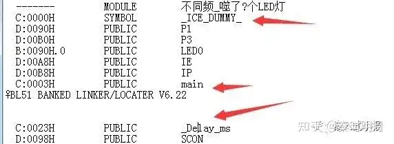

三、程序存储区
程序存储区是存储常量和代码的区域。
如下图所示:在.m51文件中标红箭头处最左边的“C:”的地方表示的是代码在ROM中,“D:”表示数据在RAM中,“B:”则表示位。
从中我们也可以看出main以及Delay_ms这些函数的地址都是存在ROM中的,也就是我们的所说的代码区。总之,C语言编译成机器码后,其指令和常数全局变量等就存储于ROM中了(PS:掉电不丢失的地方)。
