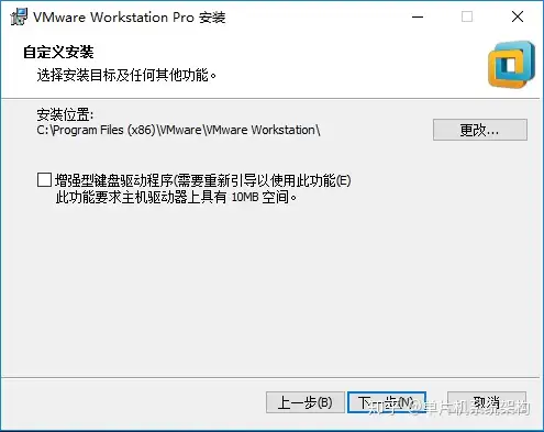

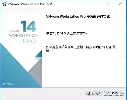

VMWare主要虚拟一台电脑硬件,可以安装Windows系列、Linux发行版操作系统,采用VMWare workstation pro 14版本,以下为安装过程:

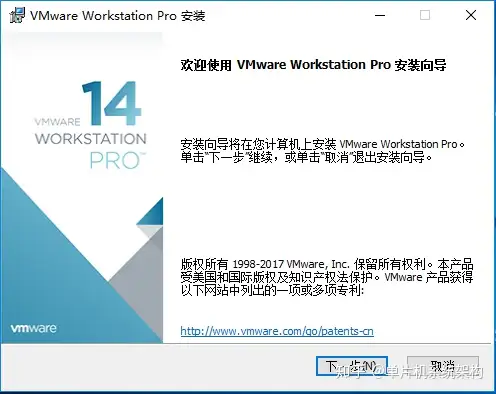

1>打开安装向导界面,点击下一步
2>用户许可协议,接受许可协议中的条款,点击下一步
3>自定义安装,选择后点击下一步
4>用户体验设置,选择后点击下一步
5>快捷选择,根据喜好选择,点击下一步
6>安装过程

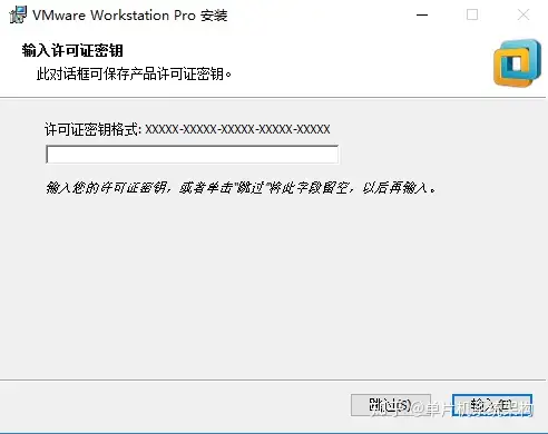

7>完成安装,点击许可证
8>输入许可证秘钥,填写后点击输入

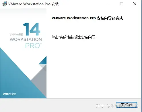

9>点击完成
10>VMware Workstation 14 Pro 界面

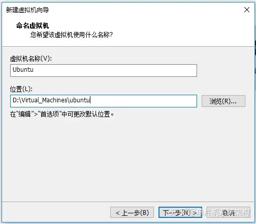

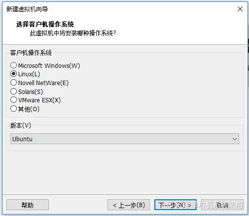

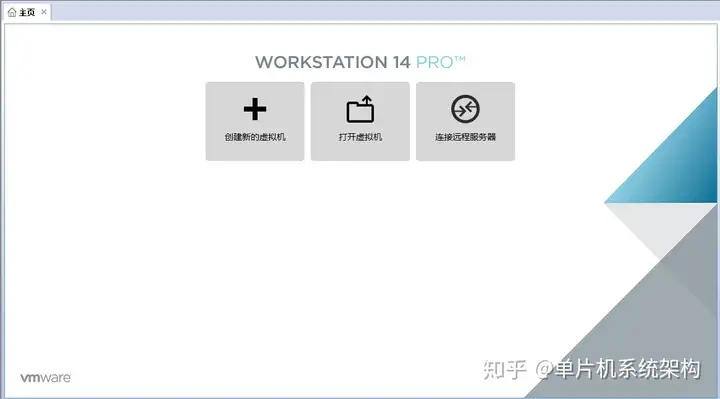

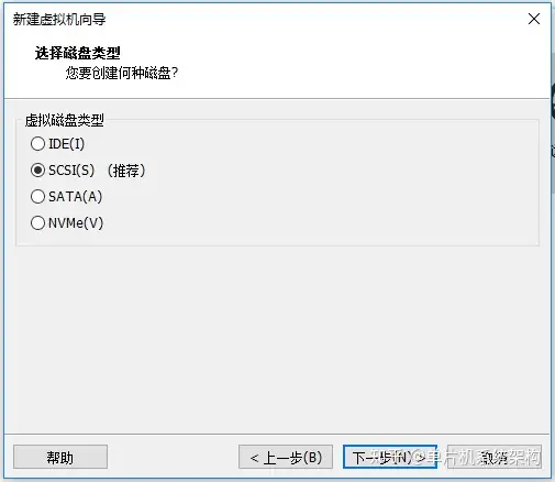

二、ubuntu 1604
它是Linux发行版之一,属于ubuntu系列,目前最新LTS版本是1804。由于本人对ubuntu 1604比较熟悉,以此为例进行安装,之后工具安装全部基于此版本。
1>点击菜单栏->选项卡->主页,打开以下界面,点击创建新的虚拟机

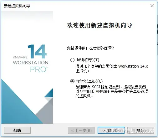

2>虚拟机向导,选择自定义,点击下一步

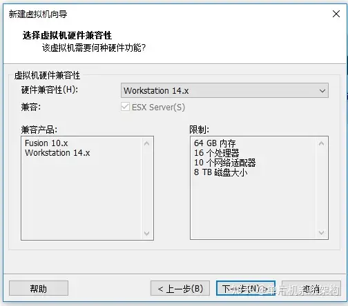

3>兼容性,默认即可,点击下一步

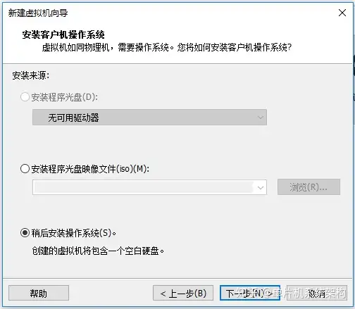

4>选择稍后安装操作系统,点击下一步
5>选择Linux,ubuntu,点击下一步
6>选择安装位置,点击下一步
7>根据计算机配置,选择处理器核心,点击下一步
8>配置虚拟机内存,点击下一步

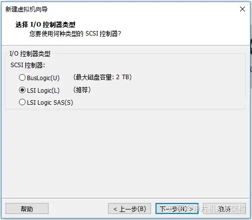

9>选择桥接网络,点击下一步
10>默认即可,点击下一步

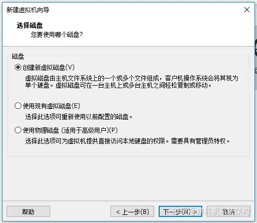

11>默认即可,选择下一步
12>默认即可,点击下一步
13>默认即可,选择下一步
14>选择磁盘文件位置,点击下一步
15>点击自定义硬件
16> 选择新CD/DVD,使用ISO影响文件,确认文件位置,点击关闭
17>返回15,点击完成,如图界面,点击开启此虚拟机

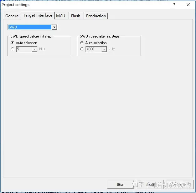

结合JLink用于更新NorFlash上的bootloader
1>Jflash用户界面
2>在options->Projects settings设置接口,选择处理器型号等
3>点击Target->connect连接芯片,点击file->open data file选择镜像文件,然后点击target->manual->Programming进行烧录
