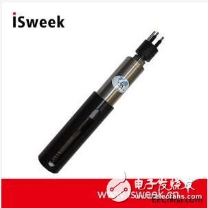

最后给大家介绍一款工采网从德国进口的水质传感器 - ORP传感器,该传感器结合现有的CTD探测系统,研制了一种集成式的浅水传感器和集成式电子设备。该传感器由一个压力平衡的铂电极和一个塑料棒上的参考电极(ag/agcl)组成。它配备了一个含有大量气孔的陶瓷隔膜。这种电解质是一种KCl,含有不含银离子的凝胶,在H2S和硫化物中也可以测量。该公司的浅水传感器配备了一个钛外壳,包括电子设备,塑料保护罩和一个黑洞4M级的钛合金连接器。在自己的风险下,保护罩可能会被拧下来。传感器必须由客户自己校准(根据要求校准)。所有的电极都是由含有pH值4个缓冲/kcl的湿帽和覆盖测量端来完成的。
