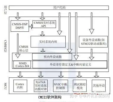

  2. 关于软件架构方便,在8位单片机里,由于其计算资源和存储资源比较少,一般采用裸机编程的方式,其架构有基于前后台的顺序执行结构,时间片轮旬执行结构和RTOS结构。在32位单片机里,或者说微控制器里,例如以CORTEX-M为内核STM32系列微控制器、NXP系列微控制器等会选择运行实时操作系统ucos、freertos、rt-thread等;跑操作系统具备诸多优势,一方面降低开发难度,提高实时性,另一方面便于团队合作进行程序设计。
  3. 一个优质的软件应该具备高效率,可读性,可移植性等优势,而分层思想就可以提高这些优势。纵观现代的软件设计都有分层思想,尤其在团队合作里面尤为重要,不同的人员可以设计不同层次的软件。当然了软件分层思想在嵌入式领域同样适用。一个分层的原则就是,越往上层硬件无关性越强,这样的设计有利于后期软件的升级和维护。例如在一个智能车软件系统中可以将其分为三层,第一层是驱动层,有电机驱动,灯光驱动,喇叭驱动和传感器驱动等;第二层是中间层,它用于实现部分逻辑功能,例如智能车遇见障碍物,灯光闪烁提示,喇叭鸣笛等;第三层功能层,它是智能车最终功能的体现,例如智能车的寻迹模式,它调用各类中间模块,协调整车部件共同工作。
