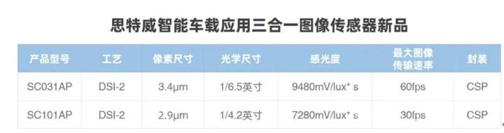

SC031AP与SC101AP作为思特威首次集成片上ISP与TX三合一功能的图像传感器新品,在CIS芯片内即可对影像进行ISP处理并直接输出YUV 422格式的视频,同时集成了TX端口。此外,两款新品还可实现上电后自动从EEPROM中载入寄存器配置,不但大幅优化了客户成本结构,更可有效缩短行车影像系统响应时间,进一步强化了汽车图像处理效能。

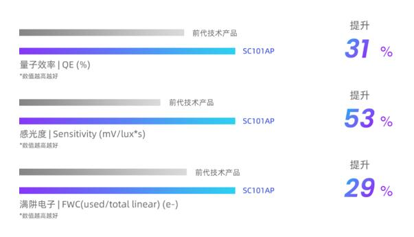

与前代技术产品相比,SC031AP与SC101AP依托于思特威升级的DSI-2像素技术,凭借升级的创新工艺,SFCPixel®专利技术以及超低噪声外围读取电路技术等诸多优势加持,得以为客户提供更高感度、更低噪声的暗光成像效果。以SC101AP为例,相较于前代产品,其QE(量子效率)相对提升了31%,感光度大幅提升了53%,同时满阱电子提升了29%。

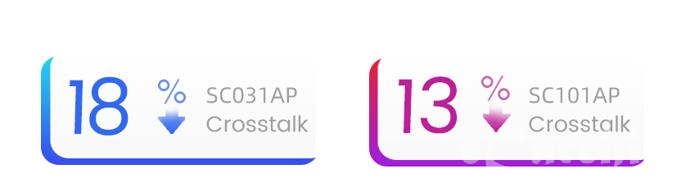

此外,两款新品也拥有着突出的色彩表现力,相较于前代产品,SC031AP与SC101AP的Crosstalk(光学串扰)分别相对降低了18%与13%。

目前,SC031AP与SC101AP均已接受送样,SC031AP将于2021年Q4实现量产,SC101AP将于2022年Q1实现量产。
