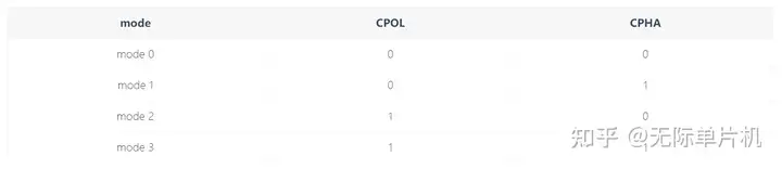

一般内置SPI功能的单片机上,都有两个寄存器配置位CPOL和CPHA。
我们拿STM32单片机来举例,可以通过结构体成员配置。
这是通过固件库直接配置,固件库底层代码也是去配置相应寄存器的。
下面来介绍下CPOL和CPHA到底有什么用。
CPOL就是决定SCLK这个时钟信号线,在没有数据传输的时候的电平状态。
CPOL=0:空闲状态时,SCLK保持低电平
CPOL=1:空闲状态时,SCLK保持高电平

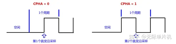

CPHA就是决定数据位传输是从第一个时钟(SCLK)边沿开始,还是第二个从二个时钟(SCLK)边沿开始。
CPHA=0:数据从第一个时钟(SLCK)边沿开始采集
CPHA=1:数据从第二个时钟(SLCK)边沿开始采集
Ok,理解CPOL和CPHA基本概念以后,下面这两个要开始”合体”了。
CPOL和CPHA合体就形成了SPI四种模式。
声明:部分图片源自网络,并非原创哈。

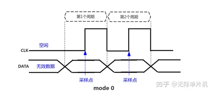

1.模式0(CPOL=0,CPHA=0)
模式0特性:
CPOL = 0:空闲时是低电平,第1个跳变沿是上升沿,第2个跳变沿是下降沿
CPHA = 0:数据在第1个跳变沿(上升沿)采样

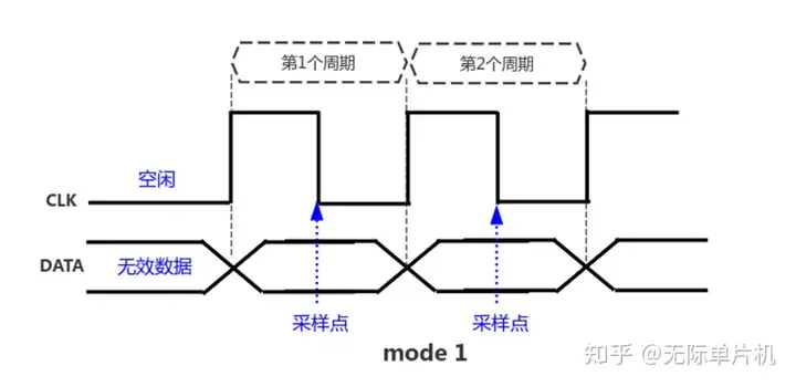

2.模式1(CPOL=0,CPHA=1)
模式1特性:
CPHA = 1:数据在第2个跳变沿(下降沿)采样

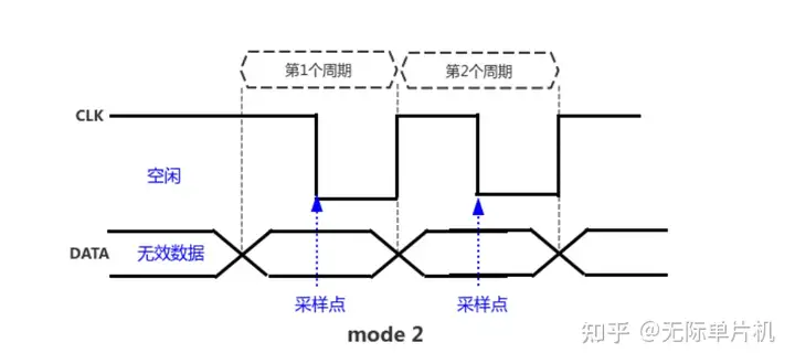

3.模式2(CPOL=1,CPHA=0)
CPOL = 1:空闲时是高电平,第1个跳变沿是下降沿,第2个跳变沿是上升沿
CPHA = 0:数据在第1个跳变沿(下降沿)采样
