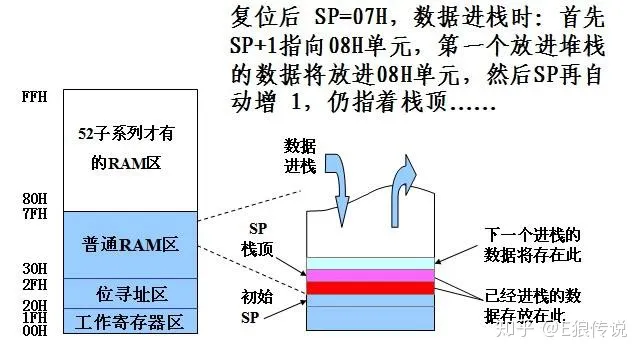

  看关于单片机方面的书籍的时候,总是能看到别人说的一些堆栈啊什么的操作,之前看到这个术语就直接跳过,没想到去探究单片机内部的原理。但是最近课程学习微机原理这门课,需要我们写汇编程序,汇编里面经常遇到堆栈这个东西,所以就找了个时间把堆栈给彻底的搞一下。
  如果了解一点汇编编程话,就可以知道,堆栈是内存中一段连续的存储区域,用来保存一些临时数据。通常用来保存CALL指令调用子程序时的返回地址,RET指令从堆栈中获取返回地址。中断指令INT调用中断程序时,将标志寄存器值、代码段寄存器CS值、指令指针寄存器IP值保存在堆栈中。
  堆栈也可以用来保存其他数据。
  堆栈操作由PUSH,POP两条指令来完成;
  堆栈操作的操作数均为子类型(两个字节)进行操作。
  程序内存可以分为几个区,栈区(stack),堆区(Heap),全局区(static),文字常亮区,程序代码区。
  程序编译之后,全局变量,静态变量已经分配好内存空间,在函数运行时,程序需要为局部变量分配栈空间,当中断来时,也需要将函数指针入栈,保护现场,以便于中断处理完之后再回到之前执行的函数。
  栈是从高到低分配,堆是从低到高分配。
  我们一般说的堆栈指的栈。堆栈又分硬堆栈和软堆栈,硬堆栈即SP,从片内RAM的顶部向下生长。软堆栈在硬堆栈跟全局变量区之间的空间,C51函数调用通过R0-R7和栈来实现。

  总结:
  其实堆栈就是单片机中的一些存储单元,这些存储单元被指定保存一些特殊信息,比如地址(保护断点)和数据(保护现场)。
  如果非要给他加几个特点的话那就是:1、这些存储单元中的内容都是程序执行过程中被中断打断时,事故现场的一些相关参数。如果不保存这些参数,单片机执行完中断函数后就无法回到主程序继续执行了。
  2、这些存储单元的地址被记在了一个叫做堆栈指针(SP)的地方。
