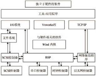

VxWorks操作系统将所有硬件的功能函数分别放到一系列库中,这些库就被称为板级支持包BSP。BSP是连接VxWorks操作系统与硬件平台的一个接口软件包,在引导系统、支持系统运行过程中扮演着重要的角色,首先,通过BSP可以生成引导操作系统的bootrom;其次,引导行工程的建立基础就是BSP;最后,BSP具有与用户交互的作用,可以提供一个基础的硬件调试环境。BSP还可以使VxWorks运行于特定的硬件平台,如ARM、PPC、X86等,它包含了一系列与硬件相关的函数,完成针对硬件的基本输入与输出操作,可以使上层程序员在不用熟悉硬件的情况下进行编程。例如,一般它完成以下操作:目标板硬件初始化、内存控制器初始化、堆栈初始化、外围设备初始化(I/O、Interrupt……)、异常向量处理、CACHE操作、硬件设备的底层驱动、定时器驱动、串口驱动、END网络驱动、FLASH驱动、LCD驱动等。
BSP在嵌入式系统中扮演的角色,很类似于在PC系统中的BIOS和驱动程序的地位。图1中包括了VxWorks操作系统的各种组件,指明了BSP在整个系统中所处的地位和作用。

图1 BSP在嵌入式系统中的位置框图

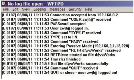

BSP修改完成以后,就要进行调试了,这里采用点亮LED灯的调试方法,写一段点灯程序,用BSP生成bootrom和VxWorks映像,使用H-JTAG软件将bootrom烧写进目标板的norflash中,通过在不同位置反复的调用点灯程序和烧写bootrom到norflash中来调试BSP,并通过串口查看调试信息,如图2所示,是操作系统启动过程中,经过串口传输到主机上打印的调试消息,通过这些信息可以判断出系统启动过程中哪一部分出现了问题。
图3 VxWorks Shell界面
系统上电之后,bootrom首先运行,然后通过网线将VxWorks映像文件下载进rom中,图3所示为VxWorks的Shell界面,显示设备列表有串口和网口,表明串口和网口驱动成功。
