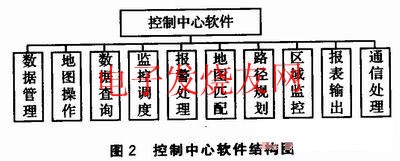

  中心的功能设计控制中心由GPRS/GSM通信服务器、GIS服务器、Web服务器、地图数据库服务器、业务服务器组成,通过路由器连接至Internet。GPRS/GSM通信服务器处理与各个终端之间的一对多双向数据通信;GIS服务器主要实现电子地图的功能,并负责地图数据的传输;Web服务器则是将电子地图和各目标信息结合起来,为控制用户提供监控界面;地图数据库和业务数据库分别存储电子地图数据和监控业务数据。
  控制中心软件部分主要包括10部分,结构图如图2所示。

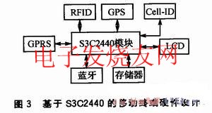

  基于S3C2440的移动终端硬件设计如图3所示。S3C2440模块(包括各种硬件接口及嵌入式Linux软件等)负责对GPS信号的接收处理、视图显示及对数据的处理。从GPS模块中获取定位数据,从RFID模块与CellID模块获得更详细的定位信息作为补充,然后将位置信息通过GPRS发送给控制中心。实现终端和控制中心的信息上传和下传功能。
  RFID模块主要负责对当前物流载体的数据采集,以获得RFID定位信息,并将采集到的RFID信息通过蓝牙模块传输给S3C2440。GPS模块根据卫星定位获得当前位置信息,同样通过蓝牙模块进行传输(如距离比较近,也可以有线传输)。Cell-ID模块主要通过无线数据传输获得定位信息,然后通过GPRS模块传输给中心控制器。LCD模块主要提供人机交互的功能,除了显示屏外还需配备键盘等输入设备,或者直接采用液晶屏。存储器模块除了扩展的片外RAM外,还需给嵌入式数据库提供一定的存储空间。

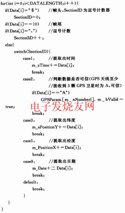

  GPS接收机只要处于工作状态,就会源源不断地把接收并计算出的GPS导航定位信息通过串口传送到计算机中。从串口接收数据后将其放置于缓存内,在没有进一步处理之前缓存中是一长串字节流,这些信息在没有经过分类提取之前是无法加以利用的。因此,必须通过程序将各个字段的信息从缓存字节流中提取出来,将其转化成有实际意义的、可供使用的定位信息数据。例如,“$G-PRMC”帧结构的1、2、3、5、9段是我们需要得到的数据,分别是时间、数据的可信度、纬度、经度、日期。从“$G-PRMC”帧中获取定位数据的代码如下:

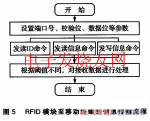

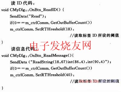

  RFID模块通过串口将信息传输至移动终端,信息传输流程如图5所示。当接收缓冲区内字节个数达到或者超过该值后就取出数据并对相应事件进行处理。程序设计的主要任务是:读出标签ID信息(读ID命令);向标签写入存放在数据库中的数据信息(写信息);读取标签中写入的数据信息,查询数据库以得到具体的产品信息(读信息);实时显示读标签信息的结果。

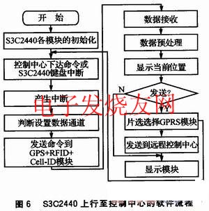

  ①完成从移动终端到远程控制中心的定位信息的上行传输。当远程控制中心要从移动终端获取定位信息时,可以发送命令给S3C2440。这时S3C2440便产生一个中断,并发送命令给各定位模块来获取定位信息,将定位信息进行处理后再通过GPRS模块传给远程控制中心;或者是移动终端由人员键盘控制产生中断,然后采集定位信息传送给远程控制中心。
  ②接收控制中心到移动终端的下行传输的信息。控制中心可以将各种数据传送给终端设备。比如,控制中心通过GIS发现当前移动终端所选道路拥塞,则可以给移动终端发一条改变路线的建议信息,这样非常方便地实现了远程控制中心与移动终端的交互。
  S3C2440上行至控制中心的软件设计主要流程如图6所示。
