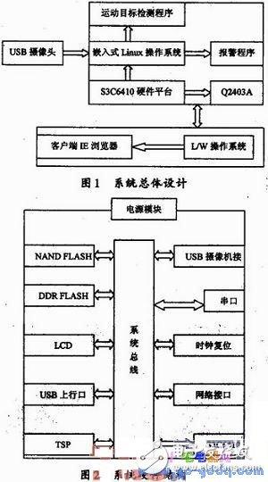

1 系统总体设计
运动目标检测系统采用S/B(服务器/浏览器)工作模式,总体上分为服务器监控模块,短信通知模块(GSM)和客户查看模块。服务器监控模块采用三星公司的ARM11(S3C6410)微处理器,开源的Linux操作系统,GSM模块采用Q2403A芯片,当监控的画面发生变化,即检测到运动目标时,服务器会将发生变化的图像以图片的格式存储起来发送给客户端,与此同时2403A会以短信的方式通知客户,客户可以通过IE浏览器来查看图像的变化结果。系统的总体设计如图1所示。
基于S3C6410处理器和Linux的家居监控运动目标检测系统
2 硬件结构
本文采用广州友善之臂公司的TIny6410开发板,TIny6410是一款以ARM11(三星S3C6410)作为主处理器的嵌入式板,该CPU基于ARM11-76JZF-S核设计,内部集成了强大的多媒体处单元。硬件架构如图2所示。短信通知模块的Q2403A为WAVECOM公司推出的一款GSM GPRS模块,其体积较小,重量较轻,主要由射频天线,内部FLASH,SRAM和GSM基带处理器,匹配电源和一个40脚的ZIF插座组成。GSM基带处理器是核心部件,其作用相当于一个协处理器,用来处理外部系统通过串口发送过来的AT指令。

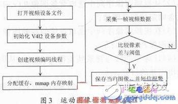

3.1 嵌入式Linux下的运动目标检测算法
目前,对运动物体的检测和运动参数测量的研究方向主要有2种,即:运用人工神经网络和运用图像处理的方法,大多数专家学者都把研究重点放在运用图像处理的方法进行运动目标检测和跟踪,现在的比较有效的图像运动目标检测的方法主要是光流法和差分图像法。一般来说光流发的时间开销很大,其实时性和实用性。相反,图像差分法比较简单,易于实现,图像差分法可分为2类:背景图像差分法和帧间差分法。背景图像差分法是传统运动目标检测方法中最直接最简序列图像当前帧与背景图像做减法运算。由于运动物体和背景在灰度或色彩上存在差别,相减后所得的结果中每一像素的值和一个预先设定的阈值相比较,如果这个像素的值大于设定的阈值,则判定被监控的场景中存在运动物体,总而得到运动的目标。背景图像差分法原理设计简单,但同时也存在受光线,天气等外界条件变化的影响较大。帧间差分法是一种通过对视频图像序列中相邻两帧做差分运算来获得运动目标轮廓的方法,它可以很好地适用于存在多个运动目标和摄像机移动的情况,当监控场景中出现异常物体运动时,帧与帧之间会出现较为明显的差别,两帧相减,得到两帧图像亮度的绝对值,判断它是否大于阈值来分析视频或图像序列的运动特性,确定图像序列中有无物体运动,图像序列逐帧的差分,相当于对图像序列进行时域上的高通滤波。帧间差分法对光线等场景变化不太敏感,能适应各种动态环境,稳定性较好,其缺点是:不能提取出对象的完整区域,只能提取出边界,当物体在前后两帧中几乎完全重叠时,则检测不到运动的物体。鉴于背景差分法和帧间差分法的优缺点,将两种方法结合起来,使它们优势互补。在视频图像序列中,利用已有的背景差分法和帧间差分法作为启示,将动态图像中连续两帧差图像和背景差图像直接进行与操作,再将结果进行二值化处理得到运动结果。
3.2 算法描述
    算法描述如下所示:
    (1)对序列图像进行3x3中值滤波预处理,去掉图像随即噪声。减少以后运算的复杂度,克服噪声对图像处理结果的干扰;
    (2)从视频图像序列中选取背景图像Bk(x,y),使其只包含固定的背景图像;
    (3)在视频图像序列中选取连续的两帧图像,其中前一帧图像Pk-1(x,y);
    (4)计算当前帧与背景帧差得FD(x,y),从图像中提取出完整的目标;
    (5)计算当前帧与前一帧的差得FD(x,y),得到目标的变化量;
    (6)求帧差FD(x,y)与FG(x,y)的交集得到运动目标粗糙的运动区域图像;
    (7)数学形态学运算使得运动区域封闭,连续完整,并去掉背景中的噪声。
    其中:
式中T为阈值。对于给定视频序列的图像,假设像素点k处没有运动,其帧差也服从均值为0,方差为σ2的Gauss分布N(O,σ2):
式中:H0表示无运动假设;σ2是帧差得统计方差,通常认为他等于摄像头噪声方差的2倍。根据概率统计学假设检验“3σ”法则,并根据“正确的阈值T应该能消除大部分噪声”的原则。由实验测试的阈值T在本系统的应用背景下可以选在5~15之间。基于以上算法,系统的具体实现如图3所示。

整套系统在模拟的环境下进行了测试,启动系统,等系统稳定后,移动摄像头视野中的某样物体,使监控的画面发生变化,此时系统会发短信给用户,当用户收到短信时,打开浏览器,在地址栏输入URL,下载存储在Web服务器主目录下的图片,便可以查看实验结果。显示的图片结果如图4所示,系统会将摄像头视野范围内的运动物体框起来,并记录下发现运动物体的时间。
