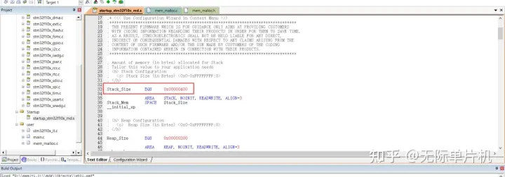

我们单片机一般有个启动文件,拿STM32F103来举例。
这个Stack_Size就是栈大小,0x00000400就是代表有1K(0x400/1024)的大小。
那这个栈到底用来干嘛的呢?
比如说我们函数的形参、以及函数里定义的局部变量就是存储在栈里,所以我们在函数的局部变量、数组这些不能超过1K(含嵌套的函数),否则程序就会崩溃进入hardfaul。
除了这些局部变量以外,还有一些实时操作系统的现场保护、返回地址都是存储在栈里面。
还有一点题外话,就是栈的增长方向是从高地址到低地址的,这个用得不多,暂时不需要去深究。

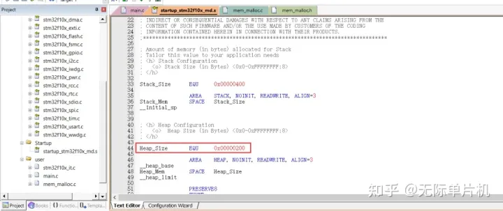

同样,在单片机启动文件里也有对堆大小的定义。
0x00000200就是代表有512个字节。
这意味着如果你用malloc()函数,那么最大分配的内存不能大于512字节,否则程序会崩溃。
网上很多文章说,全局变量和静态变量是放在堆区。
但是我做了实验,把堆的空间大小设置成0,程序正常运行并无影响。
这说明我们平时定义的全局变量、静态变量是不存放在堆的,而是堆栈以外的另外一篇静态空间区域,个人理解,如果有误请指正。

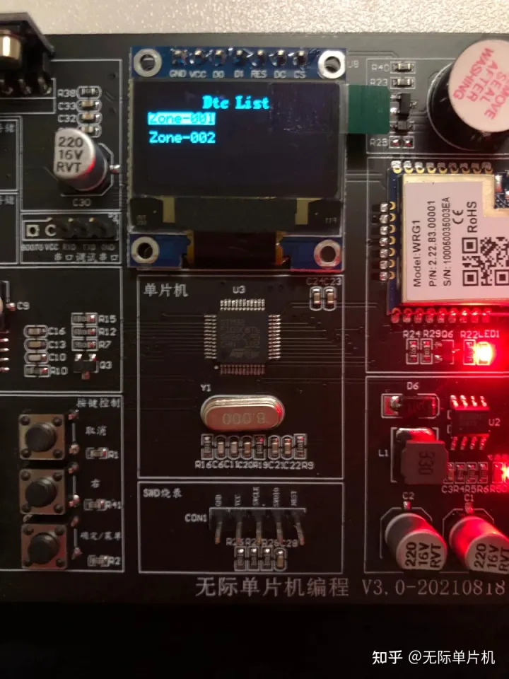

2.用于不确定数量的临时数据
比如说我们主机有配对功能,就是可以通过无线通讯去学习探测器。
然后我们设置菜单有个探测器列表,列表会显示所有已配对的探测器。

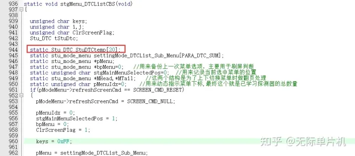

如果要把全部已经配对的探测器都显示出来,比如说我主机总共支持配对20个探测器。
那我就要实现定义出能够装下20个探测器的结构体数组。
最惨的是,还需要定义成静态的,不然下次进入这个函数,数据又丢了。
而如果我不在这个菜单的时候,实际上这块内存是浪费了的,如果有动态内存分配,那绝对是相见恨晚。

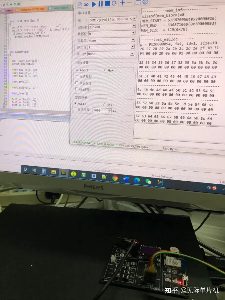

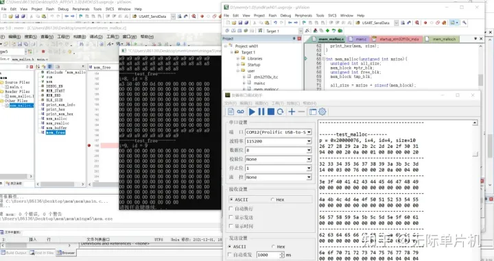

下载下来,先深度研究,吃透以后改了个小BUG和一些细节代码,搞成Keil能编译的版本。
测试平台是我们的wifi报警项目硬件,基于STM32F103。
下图调试测试环节的痛苦过程。
是不是有种头皮发麻的感觉?那就对了! 码农的脑子从来没有舒服过。

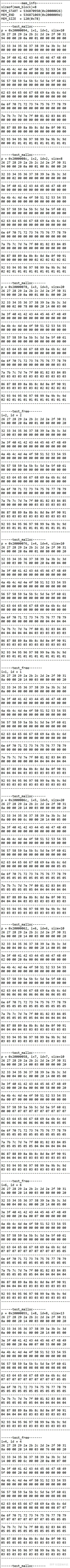

下面是测试数据(有点长,只截取了3/4):
密密麻麻的数据上一行是地址,为了方便调试和显示,我限制了最大只能分配120个字节,然后地址一个字节够用,就把高3个字节地址去掉了。
下一行是数据,2行一组,如下图所示。

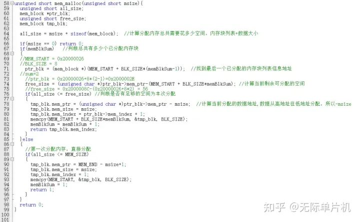

3. mem_malloc()动态内存分配函数
mem_malloc()函数就是以上面说的分配原理,然后用代码去实现,源代码如下:
这个函数相对简单,注释也详细,大家可以自己研究下。

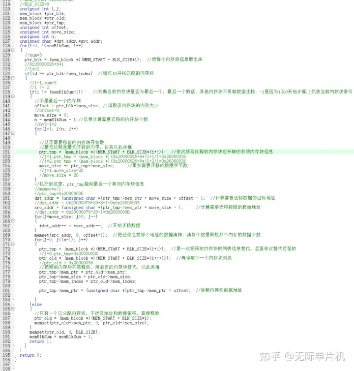

4.mem_free()内存释放函数
真正的难点也就是在这个函数,主要是去碎片的算法。
先贴上这个函数的代码:
实现原理:
比如我现在动态分配了3块内存空间,每个内存块对应信息如下。
内存块1:
内存地址-94 00 00 20(十六进制),转换成高位在前就是0x20000094
内存大小-0a 00,换算成10进制就是10个数据,代表缓存区大小是10个字节
内存ID-01 00,每个内存块ID都不同,自动递增
缓存区-0x20000094这个地址存储的数据,我程序初始化为全是1。
内存块2:
内存地址- 8c 00 00 20 (十六进制),转换成高位在前就是0x2000008c
内存大小- 08 00,换算成10进制就是8个数据,代表缓存区大小是8个字节
内存ID-02 00,每个内存块ID都不同,自动递增
缓存区-0x2000008c这个地址存储的数据,我程序初始化为全是2。
内存块3:
内存地址- 78 00 00 20 (十六进制),转换成高位在前就是0x20000078
内存大小- 14 00,换算成10进制就是20个数据,代表缓存区大小是20个字节
内存ID-03 00,每个内存块ID都不同,自动递增
缓存区-0x20000078这个地址存储的数据,我程序初始化为全是3。
最终内存池里的结构就是这样的。

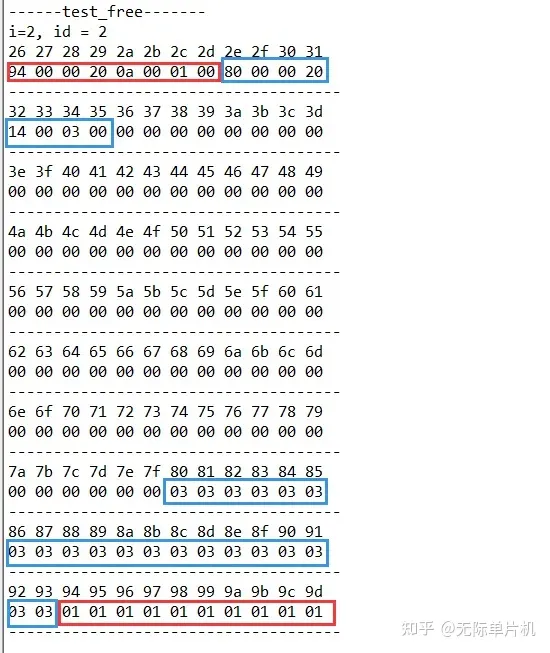

Ok,这个时候我调用内存释放函数mem_free(2),把内存块2的空间释放掉。
释放完以后,内存池的存储结构就成下图了。
从图中可以看出,内存块2的内存表格信息和缓存区的数据都被内存块3替代了。
所以mem_free(2)函数实现步骤大概如下:
第一步:先通过ID找到要释放的内存块表格信息,表格信息里有缓存区的地址。
第二步:通过内存块2的信息可以计算出内存块3的表格地址。
第三步:把内存块3的缓存区数据迁移并覆盖到内存块2的缓存区 (也就是8个字节)。
第四步:内存块3往内存空间高字节地址迁移8个字节(内存块2缓存区大小)后,会多8个字节数据出来,值为3,把这8个字节数据清零。
第五步:把内存块2的表格信息替换成内存块3的表格信息
第六步:更新内存块3表格信息里的缓存区地址改成最新的地址。
第六步:最后把原来存储内存块3表格信息地址的数据清掉,因为内存块3表格信息此时已在内存块2表格的位置。
这个步骤,估计大家已经看晕了。
这个不是写给你现在看的,想要理解这个代码,最好就是用串口把数据打印出来,一用看数据一边用st-link仿真分析程序。
如果没思路,再看我这个流程。
实现思路最重要,有这个思路完全可以自己写代码去实现。
