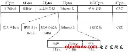

  Ethercat主张"以太网控制自动化技术" 。它是一个开放源代码,高性能的系统,目的是利用以太网协议(最惠国待遇系统局域网),在一个工业环境,特别是对工厂和其他制造业的关注,其中利用机器人和其他装备线上的技术。Ethercat采用标准的IEEE802-3以太网帧,帧结构如图2。Ethercat在标准以太网帧结构中使用了一个特殊的以太网帧类型0x88A4,采用这种方式可以使控制数据直接写入以太网帧内,并且可以与遵守其它协议的以太网帧在同一网络中并行。一个Ethercat帧中可以包含若干个Ethercat子报文,每个报文都服务于一块逻辑过程映像区的特定内存区域,由FMMU(Fieldbus MemoryManagement Unit)寄存器和SM (SyncManager)寄存器定义,该区域最大可达4GB字节。Ethercat报文由一个16位的WKC(Working Count)结束,其数据区最大长度可达1486个字节。在报文头中由8位命令区数据决定主站对从站的寻址方式,由于数据链独立于物理顺序,因此可以对Ethercat从站进行任意的编址。
  图2 Ethercat帧结构

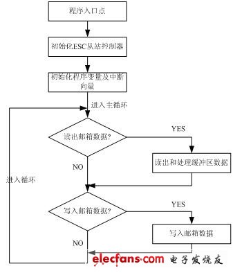

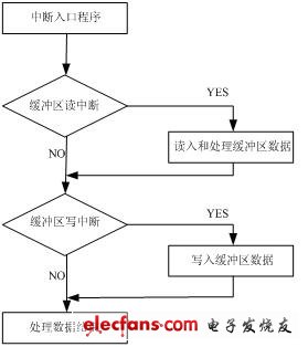

  主从站之间交换的数据主要分两种形式:一种是周期性数据;另一种是非周期性数据。周期性数据传输可以根据任务的紧迫性划分其优先级,通过采用EDF算法调度任务,把划分好优先级的任务放入缓冲区供系统调用。缓冲区为在内存中分配的一段空间,两端都可以访问缓冲区中的数据;非周期性数据采用邮箱方式传输,此时一端写入数据到内存,且只有此段内存写满后另一端才能开始从内存中读取数据,并且只能当内存中的数据全部读出时,才能重新写入数据。针对这两种数据通信方式,从站程序可以对非周期性数据通信采用查询方式,对周期性通信采用中断方式,程序流程图如图4、图5所示。
  图4 中断方式
  图5 查询方式
