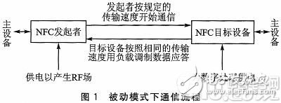

在被动模式下,主设备负责启动通信,同时通过RF线圈产生电磁感应,为从设备提供电能。在这种模式下传输速率可以选择106 kbps、212 kbps或424 kbps,使用负载调制(load modulaTIon)方式,将数据发送给从设备,从设备可以不含电源组件,采用相同的速率以负载调制方式将数据返回给主设备,整个通信过程如图1所示。

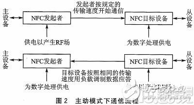

主动模式下,设备之间进行通信时,发起设备和目标设备都必须产生自己的射频场来进行通信。此种模式下NFC采用双向识别和链接,通信各方不存在固定的主从关系,通信可以由任意一个NFC设备发起。这是对等网络通信的标准模式,可以获得非常快速的响应。其通信流程如图2所示。

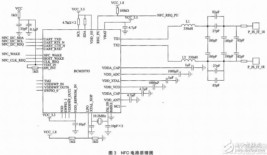

NFC模块主要由NFC(控制器,可与Device Host或Secure Element安全单元交互)、Antenna(天线)和Contactless Front-End(非接触前段,负责射频信号的调制解调工作)三部分组成。本设计采用BCM20793芯片,该芯片支持212或424 kbps的数据传输速率,是专为低功耗、低价格的设备设计的。该模块提供PCI、I2C总线、UART串行接口,安全单元可以连接SD卡、SIM卡、SAM卡或是其他芯片,兼容多种通信标准。该芯片还支持低功耗模式、正常工作模式、轮询模式等多种工作模式。
主控制器采用S3C6410芯片,该芯片高性能、低功耗、高性价比,可以运行Android系统。BCM20793与S3C6410采用I2C总线的连接方式。TX1和TX2引脚接RC匹配电路,RC匹配电路的P_JS_IT_18和天线相连接。NFC芯片由1.8 V电压供电,其与主控制器有6根引脚相连,分别是NFC_I2C_SD数据线、NFC_I2C_SCL时钟线、NFC_I2C_REQ中断、 NFC_REQ_PU使能、HOST_WAKE唤醒,NFC_CLK_REQ时钟使能,I2C物理通信地址是0x77,时钟信号由19.2 MHz外接晶振提供、NFC电路原理图如图3所示。

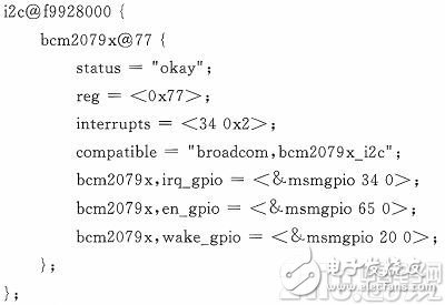

下面是BCM2079x的设备树节点配置信息,包括:I2C总线的通信地址为0x77,中断为34号,GPIO34为中断引脚,GPIO65为使能引脚,GPIO20为唤醒引脚。其中最为关键的是compatible=“broadcom,bcm2079x_i2c”键值对,在加载驱动程序时,首先会匹配该字段,如果相等则调用probe函数进行相关的初始化工作。
d.jpg?imageView2/2/w/550

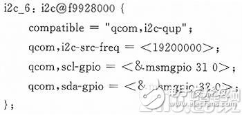

以下为I2C总线配置信息,GPIO31作为I2C总线的时钟信号线,GPIO32作为I2C总线的数据信号线,I2C总线的时钟频率为19.2MHz。

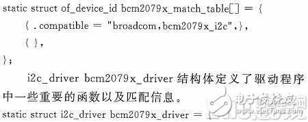

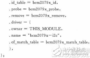

驱动程序中的bcm2079x_matcn_table结构体负责和设备树进行匹配,在系统初始化阶段,就会匹配设备树里的.compatible属性是否在驱动中有相同的名字,本驱动中是broadcom,bcm2079x_i2c,若匹配成功就会调用驱动程序的probe函数进行初始化工作。
f.jpg?imageView2/2/w/550
h.jpg?imageView2/2/w/550

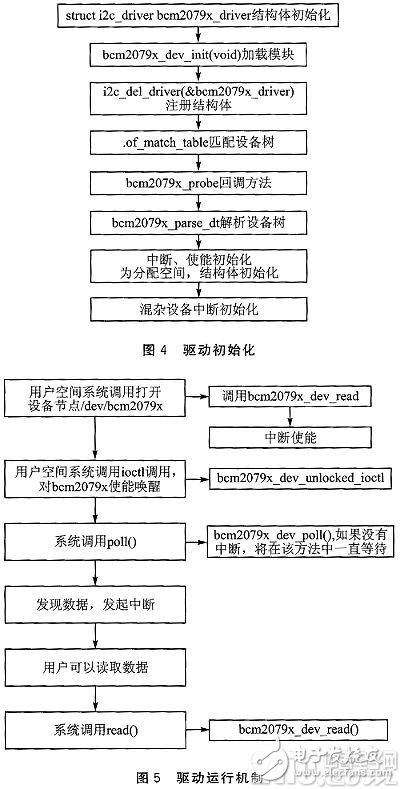

内核加载驱动模块的时候,系统会调用bcm2079x_dev_init()函数,该函数内部嵌套了i2c_add_driver(),用来完成 bcm2079x_driver结构体的注册,系统就会自动探测驱动设备,通过比较设备树中是否有 compatible=“broadcom,bcm2079x_i2c”键值对来判断设备是否存在。如果存在,则会注册I2C设备相关信息,创建i2c- client,执行probe函数,在probe函数里去解析设备树里面配置的引脚,初始化中断、分配内存空间以及初始化互斥锁、等待队列等,并向系统将驱动注册为misc驱动,然后向系统注册中断。流程图如图4所示。
j.jpg?imageView2/2/w/550
3.3 驱动运行机制
当用户空间调用open打开/dev/bcm2079x设备节点时,通过ioctl机制调用驱动程序的ioctl,实现设备的使能与唤醒;然后调用Poll函数实现周期性的检测,以降低设备的功耗,当有设备或卡片接近NFC设备时,NFC就会产生中断,从而唤醒设备,用户空间就可以通过调用read函数实现I2C数据的读取。运行机制如图5所示。

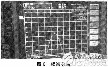

NFC设备平时处于休眠状态,设备也会发出探测脉冲,此时处于低功耗状态,当有卡片或NFC设备接近NFC设备时,就会产生中断唤醒设备,NFC设备就会连续地发出探测脉冲,此时NFC工作在正常工作模式。
图6是用频谱分析仪观测到的探测脉冲信号,载波频率为13.559 375 000 MHz,占用带宽OBW为2.259615 385 kHz,满足CE和FCC认证中针对NFC频段的射频测试要求的13 553~13 567 MHz的调制带宽限值。
k.jpg?imageView2/2/w/550

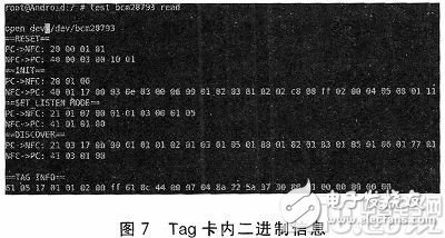

当将Tag1小卡贴近NFC天线时,可以读出卡内的二进制信息,图7为卡内信息。
l.jpg?imageView2/2/w/550

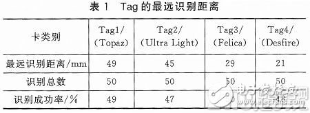

用设备分别测试Tag1、Tag2、Tag3、Tag4,其可识别距离最远为49 mm、45 mm、29 mm、21 mm,识别成功率在96%以上,测量结果如表1所列。
m.jpg?imageView2/2/w/550
以上测试表明,NFC模块可以识别多种类型的卡片,可识别距离最大为49 mm,满足NFC设计要求。该模块稳定、可靠、识别率高,可集成到移动支付、票务、门禁、防伪等不同系统中。
