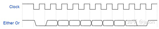

2.Either or (非此即彼)信号时序图
我们可以看到,第二条信号的时序图有很多交叉,在同一时间点电平又上又下的,令人迷惑。但其实它的意思是,在"又上又下"的地方,你可以置高电平,或者也可以置低电平(不存在又高又低的电平,这里不是量子力学),而这个电平就代表着你想传输出去的信息。
好,理解了这两个基本的时序图,我们就足以阅读I2C的时序图了。

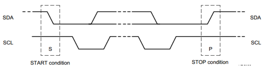

首先我们来看信号的起始与终止的时序图:
观察时序图可以发现以下规律:
信号的起始:SCL高电平时,SDA产生一个下降沿
信号的终止:SCL高电平时,SDA产生一个上升沿
另外要记得,在I2C通讯的大部分过程中,SDA和SCL线的控制权都在主机手上(后面会提到从机控制的情况)。

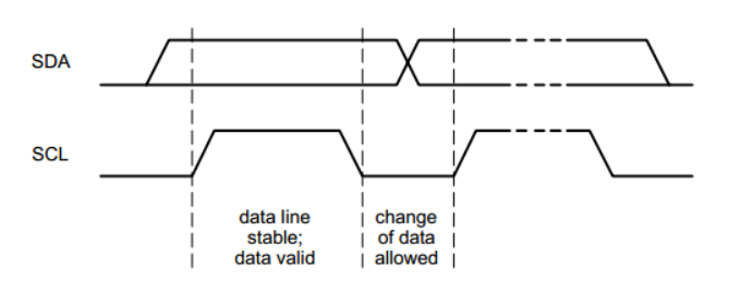

接下来,我们看看数据是如何同步传输的:
SDA线置为高电平代表1,置为低电平代表0,在从机进行数据采样之前,SCL被置于低电位,而在采样时,SCL线拉高,此时SDA线就不允许切换电平了,它处在什么电平就决定了从机读到的数据是0还是1。而当SCL线被拉回低电位的时候,SDA线既可以切换电平,也可以保持不变,为下一比特信息的传输作准备。

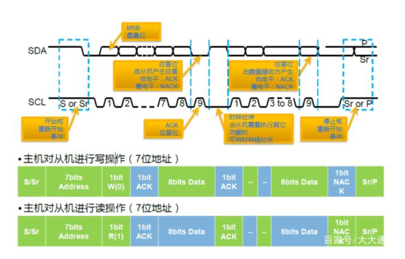

好,我们来看数据传输的字节格式:
对于I2C通信而言,可以无限制地传输字节,但是每一个字节的长度必须是8bit。我们知道I2C通信一种总线通信,一个总线上可能会挂有许多部从机,但每一个从机都不一定是同样功能的,我们希望一个主机调遣目标从机时不会对其他的从机产生影响,因此,主机在发起通信后,必须先发送地址位进行寻址,只有地址与主机输出相符的从机才会有响应,这个地址位一般是占用7bit。另外,主机还需要告诉从机自己是想对它进行读还是写的操作,因此还要再加多1bit存放该信息,其中"写"代表"0","读"代表"1"。这样一来,主机发送的第一字在发送完8位数据之后,就确定了应答的从机是哪一个、以及它的工作模式。
当完成一个字节的发送之后,需要有一个来自从机的响应告诉主机已经收到了信息。因为即使主机联系了从机要他去干活,但没准别人正在忙别的没看微信,也不知道你发了消息过来,如果从机没有收到主机的报文,那么后面主机的数据发送将毫无意义。因此,从机响应是必须的。具体的方法是,当8位数据传输完以后,主机继续控制SCL线,但释放SDA线(也就是用上拉输入置于高电平),SDA线的控制权交给从机,这时从机如果收到了信号,便会把SDA线拉低。SCL置高时,主机发现SDA变低电平了,就能够得知从机已经收到了数据,于是就可以继续发送下一个字节的信息了。如果从机没有响应,那主机只好重新发起通信。
