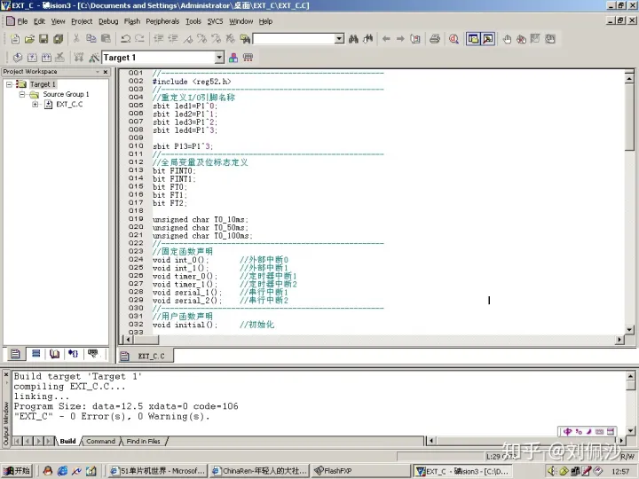

#include
//重定义I/0引脚名称
sbit led1=P1^1;
sbit led2=P1^2;
sbit led3=P1^3;
sbit led4=P1^4;
sbit P32=P3^2;
//全局变量及位标志定义
bit FINT0;
bit FINT1;
bit FT0;
bit FT1;
bit FT2;
unsigned char T0_10ms;
unsigned char T0_50ms;
unsigned char T0_100ms;
//固定函数声明
void int_0(); //外部中断0
void int_1(); //外部中断1
void timer_0(); //定时器中断1
void timer_1(); //定时器中断2
void serial_1(); //串行中断1
void serial_2(); //串行中断2
//用户函数声明
void initial(); //初始化
void main(){
initial();
while(1){
P32=0; //为了使按'取消'、'确定'键能够产生INT0及INT1中断
//led4=0; //上一句等价于此句
if(FINT0){ //中断0来到要做什么事情
FINT0=0;
led1=0; //INT0中断时点亮
led2=0;
led3=0;
led3=0; //可以在此设一个断点
if(FINT1){ //中断1来到要做什么事情
FINT1=0;
led1=1; //INT1中断时熄灭
led2=1;
led3=1;
if(FT0){
FT0=0;
if(++T0_10ms>30){
T0_10ms=0;
//定时多少做什么事,未初始化里定时器尚未设置
void initial(){
EA=1; // CPU所有中断开(IE最高位MSB)
EX0=1; // INT0中断开
IT0=0; // INT0低电平触发(为1则为下降沿触发)
EX1=1; // INT1中断开
IT1=0; // INT1低电平触发(为1则为下降沿触发)
return;
//INT0中断 由P3.2引脚产生
void int_0() interrupt 0 using 0
FINT0=1;
//INT1中断 由P3.3引脚产生
void int_1() interrupt 2 using 1
FINT1=1;
//定时器0中断
void timer_0() interrupt 1 using 2
FT0=1;
//定时器1中断
void timer_1() interrupt 3 using 3
FT1=1;
//串行中断1
void serial_1() interrupt 4
//定时器2中断
void timer_2() interrupt 5
FT2=1;

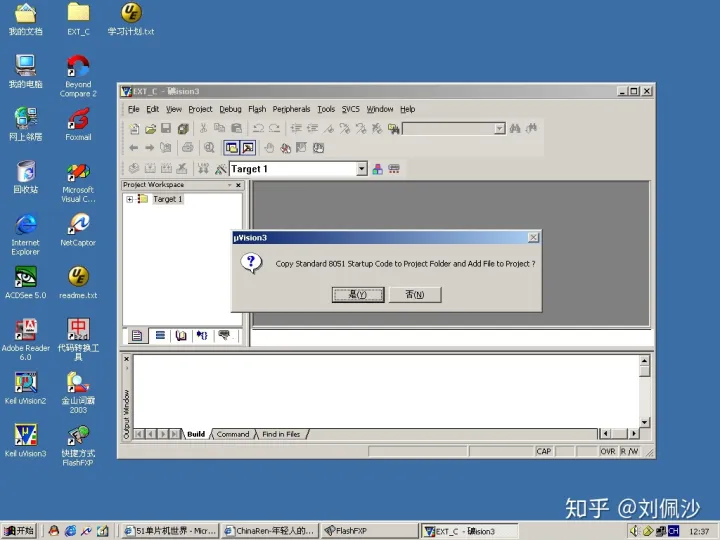

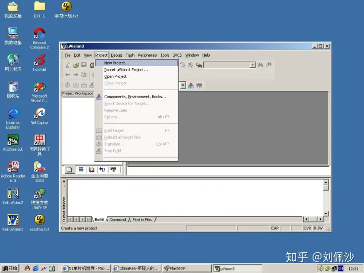

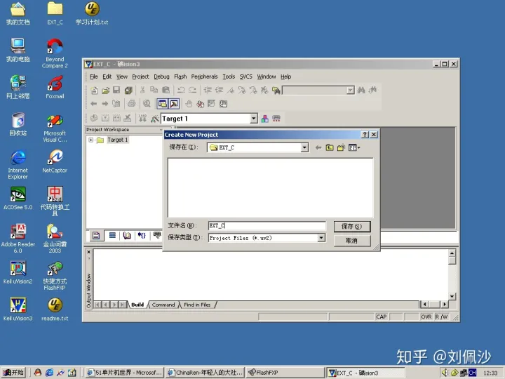

1. 项目文件夹:
先关闭其它Project,,新建一个Project,, 保存在EXT_C文件夹,此Project包含的
所有源程序文件都放在这个文件夹,统一编辑修改和编译。

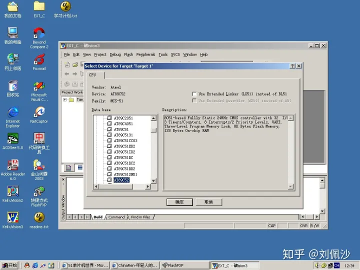

2. 仿真芯片选择:
硬件仿真必须选择特定的CPU,软件仿真只需要选择一般的52系列,这里
选择常用的Atmel 89C52
3. 系统初始化文件Startup.A51:
主要是内存清零,模拟堆栈安排等系统初始化操作,有时需要修改这个宏汇编
文件, 这个Project里没有加入这个文件。
4. 单步、全速运行到中断:
编译后可以用仿真器单步查看运行结果,在判断外部中断0或1到来的地方
设置断点,全速运行,如果有外部中断(P3.2/P3.3变低或有一个下降沿),那么
程序就停在设置的断点处。
