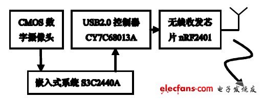

  嵌入式无线照相机由CMOS 摄像头,USB2.0 控制器CY7C68013A、nRF2401发射部分、S3C2440A嵌入式系统组成,如图2 所示。
  图2 嵌入式无线照相机系统硬件结构
  图2 嵌入式无线照相机系统硬件结构。

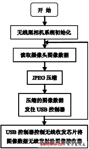

  图3 主程序流程图
  图3 主程序流程图

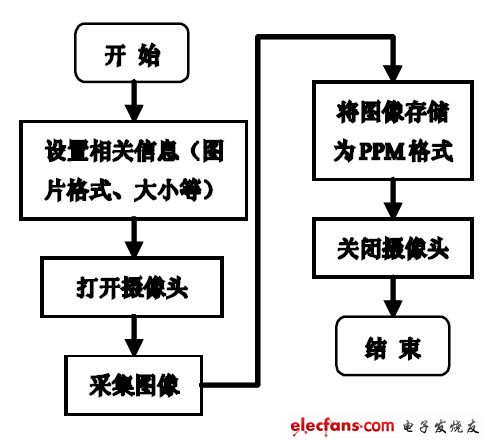

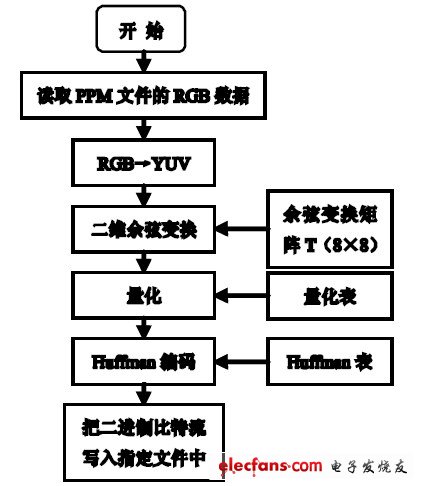

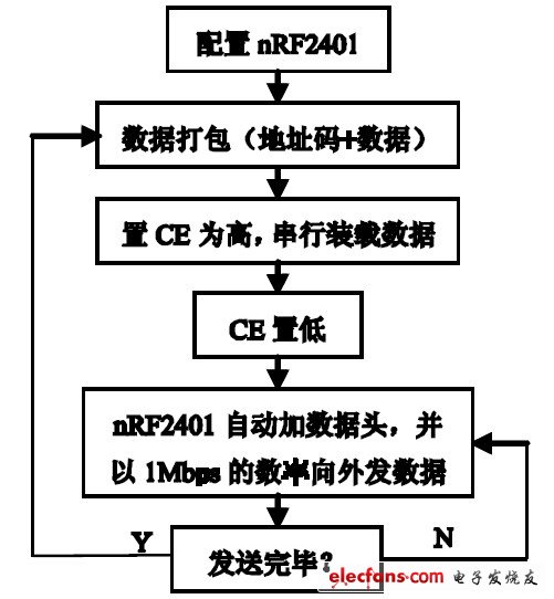

  系统初始化完成之后,我们编写的应用程序控制摄像头驱动程序拍摄一幅图像信号,并保存在flash 盘中,程序流程如图4 所示,此时的图片文件是未压缩的PPM 格式,接着JPEG 压缩程序将PPM 格式的图片压缩成图片,如图5 所示,一幅分辨率为320*240的图片文件大小平均只有8KB,完全可以满足无线传输的需要,压缩完成之后,读取JPG 格式的图片文件,并将图像数据发送给USB2.0 控制器CY7C68013A的驱动程序,然后驱动程序再将数据写入USB2.0 控制器的端点缓冲器, 最后, USB2.0 控制器CY7C68013A 控制nRF2401 将端点缓冲器中的图像数据无线发送出去,程序流程如图6 所示。
  图4 图像采集程序流程图
  图4 图像采集程序流程图。
  图5 JPEG 压缩编码程序流程图
  图5 JPEG 压缩编码程序流程图
  图6 nRF2401 无线发送程序流程图
  整个系统中,由linux 操作系统完成对各个芯片的初始化、协调CPU 与其他芯片之间的工作,完成图像数据的读取、压缩及发送(如图3)。

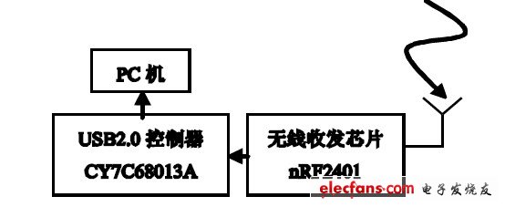

  我们设计的图片接收器是基于PC 机的一种类似无线网卡的无线接收设备,完成图片信息的接收和显示,硬件结构和nRF2401 无线发射模块一样,都是用USB2.0 控制器CY7C68013A 控制nRF2401 进行无线传输,如图7 所示。
  图7 图片接收器结构
  图7 图片接收器结构

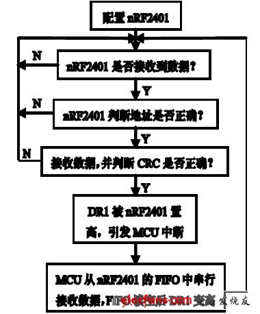

  USB2.0 控制器CY7C68013A 控制nRF2401 无线接收图像数据,程序流程如图8 所示,然后PC 机上的应用程序调用USB2.0控制器驱动中的读取函数接收图片数据并保存,最后将图片显示出来。如图9,10.
  图8 nRF2401 无线接收程序流程图
  图8 nRF2401 无线接收程序流程图。
