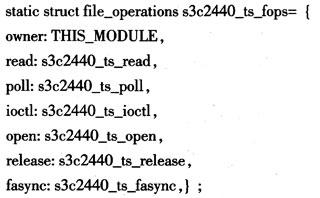

在Linux系统中,设备驱动程序是一组相关函数的集合,它包括设备服务子程序和中断处理程序。其中的设备服务子程序包含了所有与设备相关的代码,每个设备服务子程序只处理一种设备或者紧密相关的设备,从设备无关的软件中接受抽象的命令并执行它。当执行一条请求时,具体操作是根据控制器对驱动程序提供的接口,并利用中断机制去调用中断服务子程序配合设备来完成这个请求。设备驱动程序利用结构file_operaTIons与文件系统联系起来,设备的各种操作的入口函数放在结构file_operaTIons中,其中包括open()、release()、read()和write()等接口,从而简化了驱动程序的编写工作。这样,应用程序根本不必考虑操作的是设备还是普通文件,可一律视为文件来处理,具有非常清晰统一的I/O接口。其触摸屏的file_operaTIons结构定义如下:
本结构的主要作用是为不同的设备提供一致的接口。如在应用程序中,对不同设备进行读操作都使用read函数,写操作则都使用write函数。因此,编写触摸屏驱动的实际工作并不复杂。

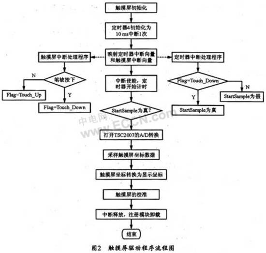

首先初始化触摸屏控制器,然后初始化脉宽调制计时器(PWM TIMER),可以选择计时器4为时钟,定义10 ms中断1次,以提供触摸屏采样时间基准,即10 ms触摸屏采样1次。而后映射触摸屏中断向量和定时器中断向量到响应程序,触摸屏中断处理程序是判断触摸屏是否被按下了,若触摸屏被按下,则给全局变量Flag_Trouch赋值为Touch_Down,否则赋值为Touch_Up。若计时器中断处理程序判断Flag_Touch被赋值为Touch_Down,则给全局变量StartSample置位,以控制触摸屏采样。然后系统通过S3C2440_get_xy()获得采样值,对得到的触摸屏的数据进行处理。接下来是对触摸屏的校准,最后是中断的释放和注册模块的卸载。其具体的触摸屏驱动工作流程图如图2所示。

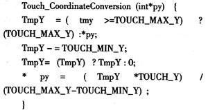

函数Touch_Coordinate Conversion完成触摸屏采样值转换成显示坐标,其中TOUCH_MAX_Y和TOUCH_MIN_Y是触摸屏X坐标采样值的最大和最小值;X坐标同理。若使用的是320×240的TFT屏,则Y坐标的转换程序如下:
