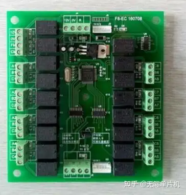

2.电梯权限控制板
以前我做过这种产品,就是用的stc的51单片机,加上MF卡读写模块,对电梯的楼层进行一个权限管理。
比如说你到酒店,酒店一般会给你一张卡,你进电梯的时候先刷卡,然后只能到指定楼层,不刷卡按电梯楼层按键也没用。

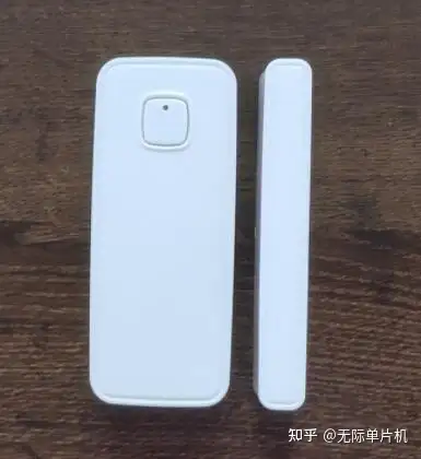

3.无线门磁探测器
门磁就是用来感应你门窗有没有被入侵意外打开的传感器,一般需要配合报警主机使用,也可以配合NB-IOT模块做成独立的电子封条产品。
