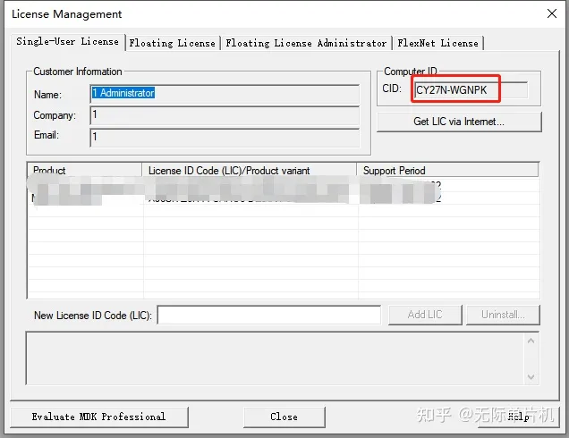

然后选择File->License Management
打开界面如下: 复制CID码

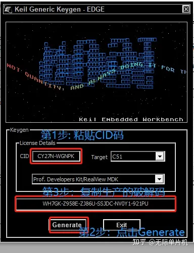

打开破解软件“2020版keil最新注册机”并对应粘贴CID 到注册机中。其他选型保持不变。
点击Generate, 然后就会生产如上图的第3步的破解码,复制破解码。
我们回到Keil软件的“License Management”界面,根据下面的指引操作。
点击Add Lic 即可完成软件的破解。

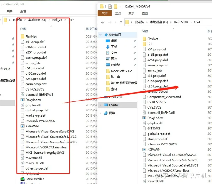

  1. 我们先看一下安装的目录:
2.打开Keil C51的安装目录 Keil_v5,将C51文件夹复制到 Keil_MDK文件夹中

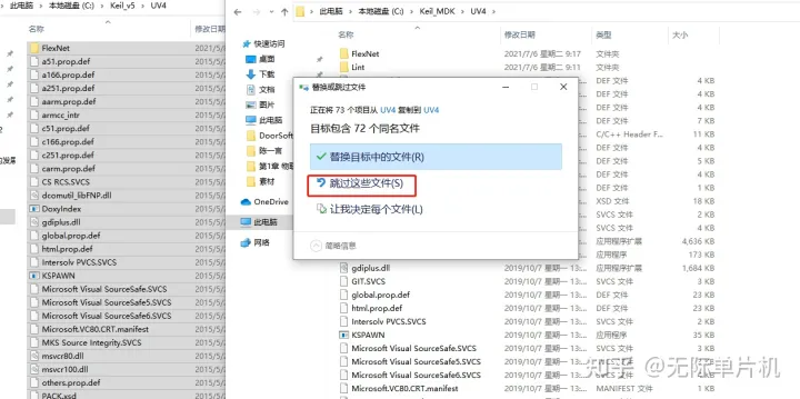

3.将Keil_v5->UV4中的内容复制,并粘贴到Keil_MDK->UV4文件夹中
复制过程中,选择“跳过这些文件

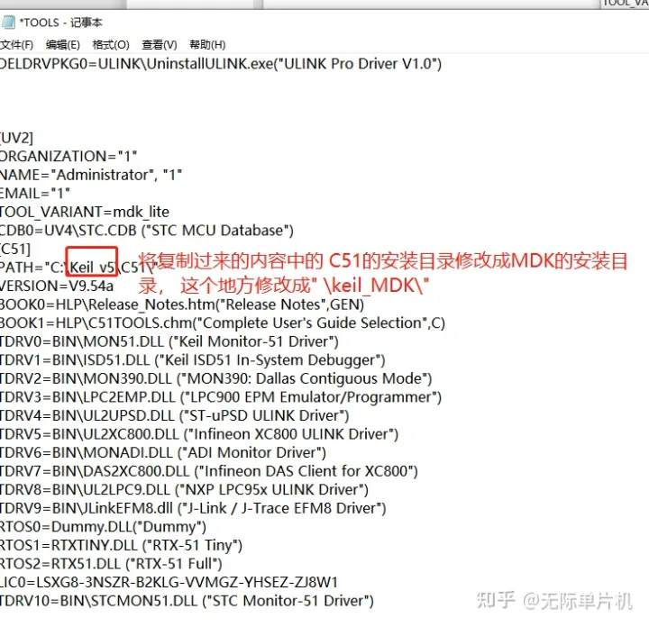

4.打开用记事本打开如下图所示的两个文件,并将Keil_v51中Tools的内容复制到Keil_MDK文件的TOOLS 中。
5.修改Keil_MDK 文件下TOOLS的内容,如下:
至此,软件配置就完成了!
