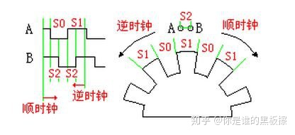

01.#define ROTATE_A  PAin(2)
02.#define ROTATE_B PAin(3)
03.s16 DATA=0;
04.
05.void EXti2_IRQHandler(void)
06.{
07.  IF(EXTI_GetITStatus(EXTI_Line2) != RESET)
08.  {
09.    if(ROTATE_A!=ROTATE_B)
10.     {
11.        DATA++;
12.     }
13.        else DATA--;
14.    EXTI_ClearITPendingBit(EXTI_Line2);
15.  }
16.}
17.
18.
19.void main(void)
20.{
21.          SystemInit();
22.          delay_init(72);
23.          NVIC_Configuration();
24.          KEY_Init();
25.   while(1)
26.  {
27.       ;
28.  }
29.}
大家可以观察图片,当顺时针时,A下降沿时, A!=B;当逆时针时,A下降沿时,A=B,从而来判断顺时针,还是逆时针。而且这样实现简单,只要一个中断就行了。
其实是在别的地方看的思路,然后复制过来改的。如果遇到AB 输出的编码器,大家可以参考下啊。
