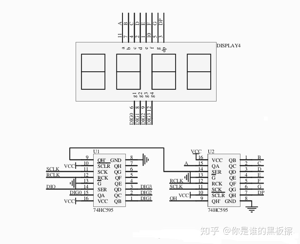

  之前一直对SPI通信一知半解,所以想抽空把它搞得明白一些。考虑到之前是结合Flash芯片来学的,十分不直观,而且主要把时间和精力都花在Flash芯片的datasheet和驱动上了,SPI通信也没学好。所以这次就考虑用4位数码管显示模块,模块是直接买的现成的,这样可以简化操作,把精力聚焦到学习的核心–SPI通信本身上来。
  本次采用的模块是用2片74HC595串联驱动的,一片用来控制数码管的位选(U1),一片用来控制数码管的段选(U2)。
接口比较简单,总共5个引脚,2个引脚分别接VCC和GND,DIO用来接收串行数据的输入,SCLK用来接收同步时钟,每个SCLK上升沿74HC595内部的移位寄存器会移一位,RCLK用来控制数据的输出,每个RCLK上升沿74HC595内部的移位寄存器的数据会被放进存储寄存器并输出到外部引脚QA~QH上。而QH’是串行输出引脚,该引脚会接收最高位的溢出,从而实现多片74HC595的级联。
  当两片74HC595串联时,先发八位数据用于段选,再发八位数据用于位选,然后RCLK上升沿,就可以驱动某位数码管显示某个字符,通过动态扫描数码管,由于人眼的视觉暂停效果,就可以实现4位数码管的同时显示。先用通用I/O来实现该数码管的驱动,程序如下:

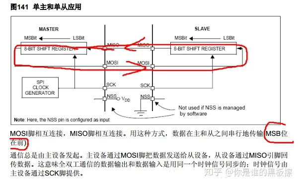

  接下来就可以把重心都放在STM32的SPI外设上了,首先需要读一下STM32F10x的参考手册的SPI(串行外设接口)部分,这样对SPI就可以有较好的理解,比较重要的是要看懂SPI的结构框图和主从机通信的示意图,如下:
  这个理解以后,我们就可以参考《STM32F103XX固件库用户手册》的SPI部分来实现STM32的SPI外设配置和收发数据了,具体代码如下:
