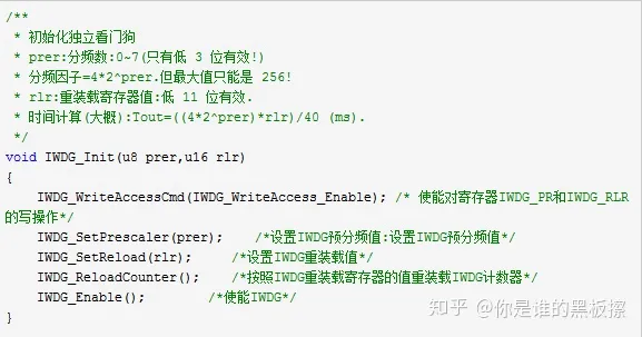

  只要对以上三个寄存器进行相应的设置,我们就可以启动 STM32 的独立看门狗,启动过程可以按如下步骤实现(独立看门狗相关的库函数和定义分布在文件 stm32f10x_iwdg.h 和stm32f10x_iwdg.c 中) :
  1)取消寄存器写保护(向 IWDG_KR 写入 0X5555)
  通过这步,我们取消 IWDG_PR 和 IWDG_RLR 的写保护,使后面可以操作这两个寄存器,设置 IWDG_PR 和 IWDG_RLR 的值。这在库函数中的实现函数是:
  IWDG_WriteAccessCmd(IWDG_WriteAccess_Enable);
  2)设置独立看门狗的预分频系数和重装载值
  设置看门狗的分频系数的函数是:
  void IWDG_SetPrescaler(uint8_t IWDG_Prescaler); //设置 IWDG 预分频值
  设置看门狗的重装载值的函数是:
  void IWDG_SetReload(uint16_t Reload); //设置 IWDG 重装载值
  设置好看门狗的分频系数 prer 和重装载值就可以知道看门狗的喂狗时间 (也就是看门狗溢出时间) ,该时间的计算方式为:
  Tout=((4×2^prer) ×rlr) /40
  其中 Tout 为看门狗溢出时间(单位为 ms) ;prer 为看门狗时钟预分频值(IWDG_PR 值),范围为 0~7;rlr 为看门狗的重装载值(IWDG_RLR 的值) ;

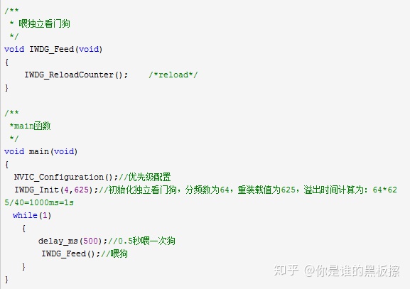

  比如我们设定 prer 值为 4, rlr 值为 625,那么就可以得到 Tout=64×625/40=1000ms,这样,看门狗的溢出时间就是 1s,只要你在一秒钟之内,有一次写入 0XAAAA 到 IWDG_KR,就不会导致看门狗复位(当然写入多次也是可以的)。这里需要提醒大家的是,看门狗的时钟不是准确的 40Khz,所以在喂狗的时候,最好不要太晚了,否则,有可能发生看门狗复位。
  3)重载计数值喂狗(向 IWDG_KR 写入 0XAAAA)
  库函数里面重载计数值的函数是:
  IWDG_ReloadCounter(); //按照 IWDG 重装载寄存器的值重装载 IWDG 计数器
  通过这句,将使 STM32 重新加载 IWDG_RLR 的值到看门狗计数器里面。 即实现独立看门狗的喂狗操作。
  4) 启动看门狗(向 IWDG_KR 写入 0XCCCC)
  库函数里面启动独立看门狗的函数是:
  IWDG_Enable(); //使能 IWDG
  通过这句,来启动 STM32 的看门狗。注意 IWDG 在一旦启用,就不能再被关闭!想要关闭,只能重启,并且重启之后不能打开 IWDG,否则问题依旧,所以在这里提醒大家,如果不用 IWDG 的话,就不要去打开它,免得麻烦。

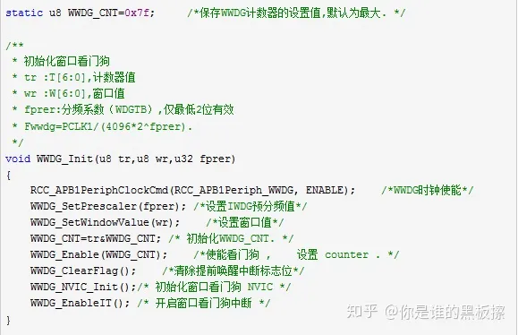

  库函数中用中断的方式来喂狗的方法,窗口看门狗库函数相关源码和定义分布在文件stm32f10x_wwdg.c 文件和头文件 stm32f10x_wwdg.h 中。步骤如下:
  1)使能 WWDG 时钟
  WWDG使用的是 PCLK1 的时钟,需要先使能时钟。方法是:
  RCC_APB1PeriphClockCmd(RCC_APB1Periph_WWDG, ENABLE); // WWDG 时钟使能
  2)设置窗口值和分频数
  设置窗口值的函数是:
  void WWDG_SetWindowValue(uint8_t WindowValue);
  这个函数就一个入口参数为窗口值,很容易理解。
  设置分频数的函数是:
  void WWDG_SetPrescaler(uint32_t WWDG_Prescaler);
  这个函数同样只有一个入口参数就是分频值。
  3)开启 WWDG 中断并分组
  开启 WWDG 中断的函数为:
  WWDG_EnableIT(); //开启窗口看门狗中断
  接下来是进行中断优先级配置,使用 NVIC_Init()函数即可。
  4)设置计数器初始值并使能看门狗
  这一步在库函数里面是通过一个函数实现的:
  void WWDG_Enable(uint8_t Counter);
  该函数既设置了计数器初始值,同时使能了窗口看门狗。

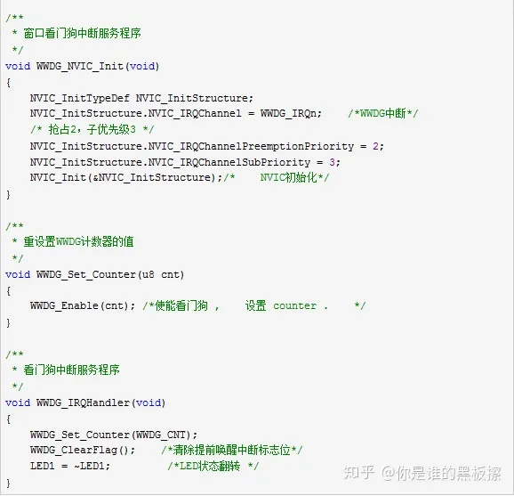

  5)编写中断服务函数
  在最后,还是要编写窗口看门狗的中断服务函数,通过该函数来喂狗,喂狗要快,否则当窗口看门狗计数器值减到 0X3F 的时候,就会引起软复位了。在中断服务函数里面也要将状态寄存器的 EWIF 位清空。
  完成了以上 5 个步骤之后,我们就可以使用 STM32 的窗口看门狗了。
  小总结,一般工程都会使用两个看门狗,一个是独立看门狗,主要用于在代码跑飞之后复位使用,一个是窗口看门狗,主要用于在复位前对于一些重要数据进行保存。
