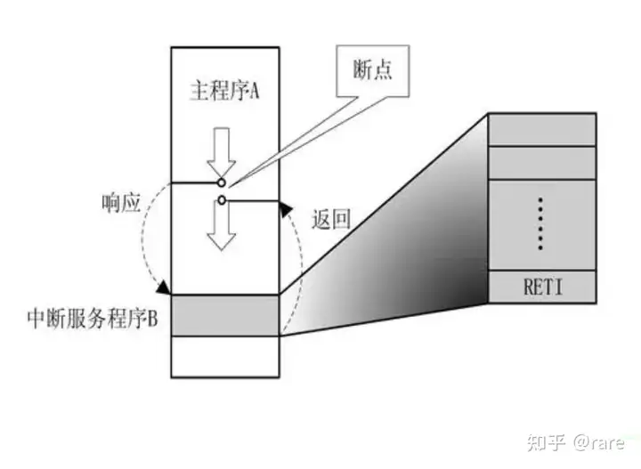

一、中断的概念
对于单片机中断,可以简单理解为在看电视的过程中,突然蹦出一个广告,广告过了在继续播放之前的节目。CPU在处理事件A时,发生了另一事件B,请求CPU迅速去处理(中断发生),CPU中断当前的工作,转去处理事件B(中断响应和中断服务),待CPU将事件B处理完毕后,再回到原来事件A被中断的地方继续处理事件A(中断返回)。

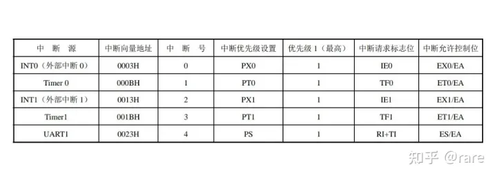

二、基本中断源
1.51单片机中的5个重要中断
单片机的应用与开发,实际上就是通过单片机的三个重要外设,即外部中断、定时器/计数器和串口来实现对寄存器的操作。
三、中断结构图

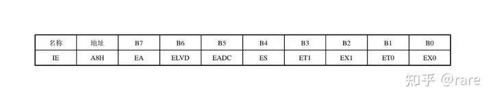

1.中断允许控制寄存器(IE)
EA:中断总开关
EA=1,CPU开放中断
EA=0,CPU屏蔽所有中断申请
ELVD:低压检测中断允许位
ELVD=1,允许低压检测中断
ELVD=0,禁止低压检测中断
EADC:ADC中断允许位
EADC=1,允许ADC中断
EADC=0,禁止ADC中断
ES:串行口1中断允许位
ES=1,允许串行口1中断
ES=0,禁止串行口1中断
ET1:定时/计数器T1的溢出中断允许位
ET1=1,允许T1中断
ET1=0,禁止T1中断
EX1:外部中断1中断允许位
EX1=1,允许外部中断1中断
EX1=0,禁止外部中断1中断
ET0:定时/计数器T0的溢出中断允许位
ET0=1,允许T0中断
ET0=0,禁止T0中断
EX0:外部中断0中断允许位
EX0=1,允许外部中断0中断
EX0=0,禁止外部中断0中断

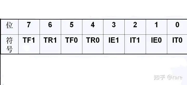

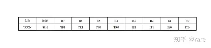

3.TCON:定时器/计数器控制寄存器
TF1:T1溢出中断标志
TF1=1,TF1计数器溢出
TF1=0,TF1计数器未溢出
TR1:定时器1运行控制位
TR1=1,启动定时器
TR1=0,关闭定时器
TF0:T0溢出中断标志
TF0=1,TF0计数器溢出
TF0=0,TF10计数器未溢出
TR0:定时器0运行控制位
TR0=1,启动定时器
TR0=0,关闭定时器
IE1:外部中断1中断请求标志位
IT1:外部中断1触发方式选择位
IT1=1,下降沿触发
IT1=0,低电平触发
IE0:外部中断0中断请求标志位
IT0:外部中断0触发方式选择位
IT0=1,下降沿触发
IT0=0,低电平触发

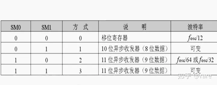

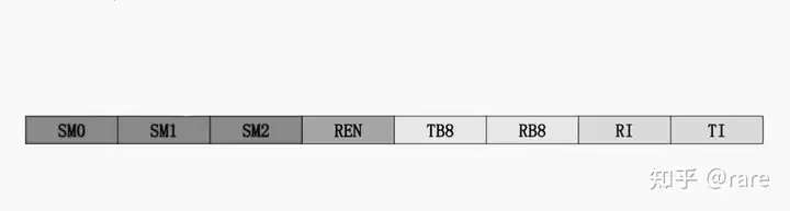

4.SCON:串口控制寄存器
SM0、SM1:串口工作模式选择位
SM2:多机通信控制位
REN:串行接收允许位
TB8:发送数据的第9位(奇偶校验位)
RB8:接收数据的第9位(奇偶校验位)
TI:发送完成中断标志位
发送完数据后由硬件置1,进入中断程序后需手动软件清0
RI:接收完成中断标志位
接收完数据后由硬件置1,进入中断程序后需手动软件清0

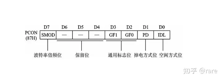

5.PCON:电源控制寄存器
SMOD:波特率选择位
SMOD=1,方式1、2、3的波特率加倍
SMOD0: 帧错误检测有效控制位
SMOD0=0时,与SCON寄存器中的SM0/FE位一起指定串行口的工作方式

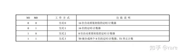

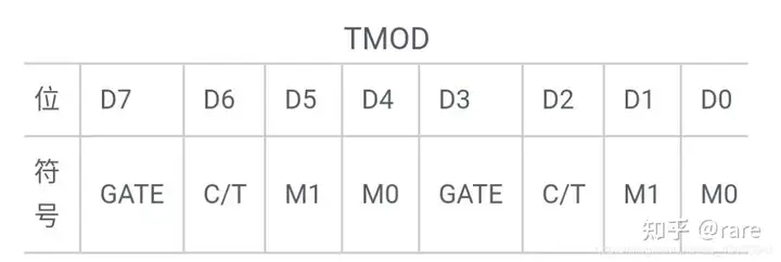

7.TMOD:定时器/计数器工作模式寄存器
GATE:门控位
置1时只有INT1/0脚为高电平及TR1/0控制位置1时才可以打开定时器/计数器。
C/T~:为0作为定时器,为1作为计数器
M1M0:定时器/计数器工作模式选择位

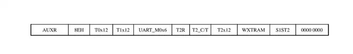

8.AUXR:辅助寄存器
T(0/1/2)x12:定时器(0/1/2)速度控制位
为0:定时器是传统8051速度,12T
为1:定时器是传统8051速度的12倍,1T
UART_M0x6:串口1模式0的通信速度设置位
为0:串口1模式0是传统8051单片机串口速度,12T
为1:串口1模式0是传统8051单片机串口速度的6倍,2T
T2R:定时器2允许控制位。为1时,允许定时器工作
T2_C/~T:控制定时器2作为定时器还是计数器。为0作为定时器为1用作计数器。
注意:如果串口1/串口2用T2作为波特率发生器,则由T1x12决定串口1/串口2是12T还是1T
EXTRAM:内部/外部RAM存取控制位
0,允许使用逻辑上在片外、物理上在片内的扩展RAM
1,禁止使用逻辑上在片外、物理上在片内的扩展RAM
SIST2:串口1(UART1)选择定时器2作波特率发生器的控制位
为0:选择定时器1作为串口1(UART1)的波特率发生器;
为1:选择定时器2作为串口1(UART1)的波特率发生器,此时定时器1得到释放,可以作为独立定时器使用
