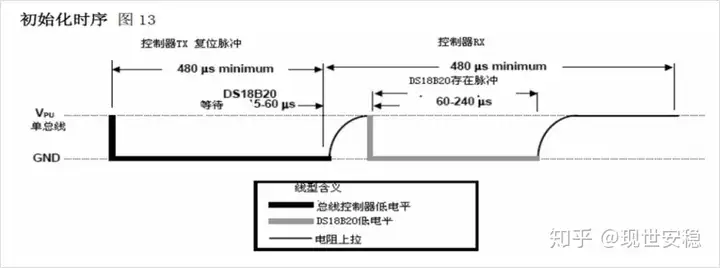

DS18B20 时序包括如下几种: 初始化时序、 写(0 和 1) 时序、
读(0 和 1) 时序。 DS18B20 发送所有的命令和数据都是字节的低位在前。
初始化时序:简单来说,就是主机发送复位脉冲,从机(这里说的就是DS18B20)发送应答脉冲。
单总线上的所有通信都是以初始化序列开始。 主机输出低电平, 保持低电平
时间至少 480us(该时间的时间范围可以从 480 到 960 微妙) , 以产生复位脉
冲。 接着主机释放总线, 外部的上拉电阻将单总线拉高, 延时 15~60 us, 并进
入接收模式。 接着 DS18B20 拉低总线 60~240 us, 以产生低电平应答脉冲,
若为低电平, 则还要做延时, 其延时的时间从外部上拉电阻将单总线拉高算起最少要
480 微妙。 初始化时序图如下:
初始化时序图
关键点:
  • 复位=主机拉低总线480us~960us
  • 外部上拉电阻将总线拉高(软件模拟时,直接把总线输出1就可以了),延时15~60us
  • 应答=从机拉低总线60~240us,若检测的是低电平,还需做延时,就是至少480us后才能操作总线
提示1:看似没事就要延时的单总线时序,可以发现这么做的目的是为了区分复位信号和应答信号。

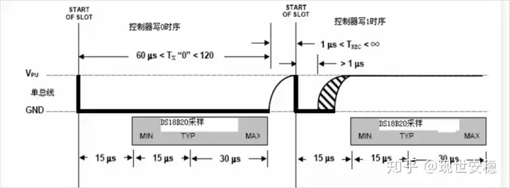

写时序:就是主机先拉低总线代表我要开始写数据了,从机再对总线采样,是低电平就是主机写0,是高电平就是主机写1(从机采样是自动的,我们不用管!),这个过程总线保持同样的状态至少60us即可被正确采样,
写时序包括写 0 时序和写 1 时序。 所有写时序至少需要 60us, 且在 2 次
独立的写时序之间至少需要 1us 的恢复时间,
两种写时序均起始于主机拉低总线。
写 0时序: 主机输出低电平, 延时 至少60us, 然后释放总线, 延时 至少1us恢复
写 1 时序: 主机输出低电平, 在15us内允许拉高总线, 然后释放总线, 延时 一共至少60us
写时序图如下:
写时序
DS18B20写时序

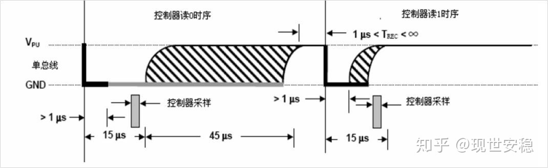

读时序:读时序其实和写时序操作非常相似,不一样的地方就是不再是从机进行采样,而是主机要在总线拉低的15us内完成采样。其他地方都和写时序相同。
单总线器件仅在主机发出读时序时, 才向主机传输数据, 所以, 在主机发出
读数据命令后, 必须马上产生读时序, 以便从机能够传输数据。 所有读时序至少
需要 60us, 且在 2 次独立的读时序之间至少需要 1us 的恢复时间。 每个读时
序都由主机发起, 至少拉低总线 1us。 主机在读时序期间必须释放总线, 并且在
时序起始后的 15us 之内采样总线状态。 读时序图如下:
DS18B20读时序
