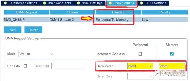

2、配置上容易忽视的问题
我们在做DMA配置时,比较容易忽视两个小问题。第一个就是源端和目的端的数据宽度的定义问题,除了考虑配置满足实际需要的数据宽度外,还要注意将源端、目的端二者数据访问宽度配置一致。不然的话,往往会导致些奇怪的问题。
还有,就是要注意DMA的传输方向别弄错了,到底是PERIPHERIAL到MEMORY还是MEMORY到PERIPHERIAL或者说是Memory到Memory要配置正确。尤其是在用CubeMx配置时,这里有个默认配置是PERIPHERIAL到MEMORY。如果说你的真实意图根本不是从PERIPHERIAL到MEMORY,而你无意中使用了这个默认配置,结果可想而知,DMA传输根本没法正常运行。我前两天就被这个地方折腾过,用定时器触发DMA输出任意周期性的PWM波,白白多耗了近2个小时。此时,在调试环境里想强制使能相关DMA Stream的传输都不行,整个就不工作。
类似配置方面的小细节要多加注意,忽略了那些往往会累死人。
