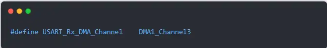

DMA的通道
因为有很多外设都可以使用DMA,比如ADC,I2C,SPI等等,所以,不同的外设就要选择属于自己的DMA通道,查找参考手册;
DMA通道
因此USART3_RX在这里会使用DMA1的通道3,这都是硬件上已经预先分配好的,我们需要遵循这个规则。所以在代码中我们做出相应的定义;如下所示;

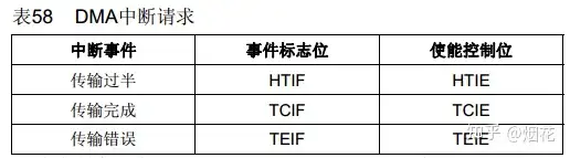

DMA的中断
DMA支持三种中断:传输过半,传输完成,传输出错;
DMA中断

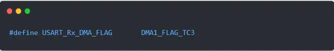

因此在使用是相当安全也相当灵活,而本文只是用了传输完成中断;如下定义了,传输完成中断的标志位,DMA1_FLAG_TC3也就对应了图中的TCIF;

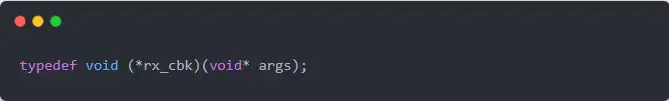

USART接收回调函数
在STM32的HAL中封装了大量外设的回调函数,使用起来十分方便,但是标准库中则没有这样的做法,但是这里我们可以自己实现,rx_cbk就是回调,即串口数据接收完成就会执行已经注册的回调函数;
通过使用接口usart_set_rx_cbk进行回调函数的注册,pargs为将传递的参数指针;

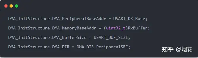

因此需要在DMA的配置中设置USART_DR的地址,和数据缓冲区的地址,以及两者的大小;还有就是数据流向;
  • 寄存器流向内存;
  • 内存流向寄存器;这个需要搞清楚;相关配置如下所示;
注意:DMA_DIR_PeripheralSRC表示,外设作为源地址,数据是从外设寄存器流向内存,即DMA会把数据从地址USART_DR_Base搬运到RxBuffer去。如果这个地方搞错,会导致RxBuffer始终没有你想要的数据。

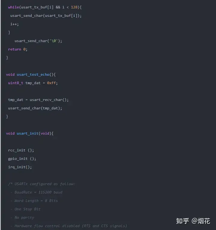

函数原型
usart_driver.c
参考用例
这里需要调用usart_init,并设置回调函数,如果不设置,则不会执行回调。
