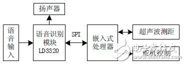

3.硬件电路设计方案
硬件电路主要包括语音识别部分、主控部分、超声波测距部分和舵机控制部分,如图2所示。处理器为三星公司的S3C2440,系统主频最高可达533MHz,支持SPI、I2C、UART等接口,能够满足控制系统的需求。主控芯片S3C2440通过SPI总线完成对语音识别模块的读写操作,超声波测距部分和舵机控制部分由处理器的GPIO进行统一控制。

为了使系统能够识别操作人员发出的语音指令,设计中采用了由ICRoute公司设计生产的非特定人语音识别芯片LD3320,它集成了语音识别处理电路和一些外部电路,包括AD、DA转换器、麦克风接口、声音输出接口等,不需要外接任何的辅助芯片如Flash、RAM。在主控制器的控制下,可以识别出预先添加到识别列表中的内容。设计中参考了ICRoute发布的LD3320数据手册,图中LD3320的P0、P1、P2引脚通过SPI接口与嵌入式处理器相接,控制信号WRB、CSB、RSTB以及中断返回信号引脚INTB与处理器S3C2440直接相连,如图3所示。

3.2超声波测距和舵机控制电路设计
超声波测距原理相对比较成熟,系统中采用超声波测距模块HC-SR04。该模块有两个TTL电平通信引脚,兼容3.3V电平。其中,控制端口Trig发一个10us以上的高电平,接收端口Echo将输出与距离成正比的高电平信号。当Echo有高电平输出时就开启处理器定时器,当端口电平跳变为低电平时关闭定时器,根据定时器的值可计算得到障碍物的距离。其中,控制端口Trig和接收端口Echo分别接至处理器的GPG9、GPG6引脚。
超声波测距模块的感应角度小于15°,为了扩大测距的感应角度范围,将超声波测距模块安装在两自由度云台上,其中,舵机为SG90(9G),旋转角度为180°。处理器通过GPB0和GPB1分别控制两个舵机以实现云台的旋转,以测量不同方向的障碍物,如图4所示。
