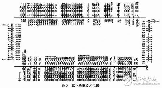

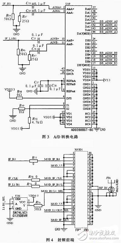

  北斗基带芯片处理模块及电路
  北斗基带芯片采用的是HwaNavchip-1芯片,可快速捕获北斗系统B1和B3频点的精密测距码和北斗/GPS卫星的普通测距码,具有较快的捕获速度、极高的动态跟踪范围和测量精度,通过串口输出标准的二进制或NMEA-0183格式的信号,数据被传送到解析程序进行验证处理,计算出位置信息,并在液晶显示器上进行显示。这部分电路的主要工作原理和过程是将射频信号经过下变频成为模拟中频信号再通过A/D转换得到导航信号,这些信号经过基带处理模块和导航信息处理模块捕获、跟踪、解算得到输出的导航信息。A/D转换和射频前端电路分别如图3、4所示,北斗基带芯片部分电路如图5所示。

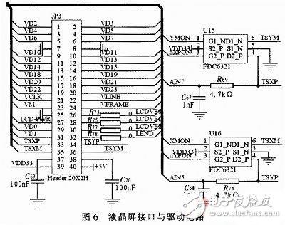

  彩色液晶屏接口及触摸屏驱动电路
  S3C2440A内置有液晶控制器,可以支持最大256 k色TFT彩色液晶屏、最大4 k色STN彩色液晶屏。彩色屏上带有触摸屏(为四线电阻式触摸屏),用于检测屏幕触摸输入信号,有利于提高人机交互的友好性。在使用的时候,需要一套切换控制及ADC转换电路,用于切换触摸屏的X、Y轴输入,并进行A/D转换。接口与触摸屏驱动电路如图6所示。

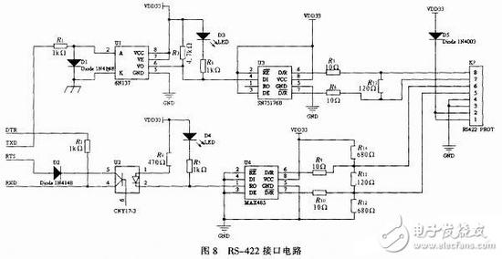

  RS-422接口电路
  目前船舶驾驶台导航设备均采用RS-422接口进行数据互联,由于接收器采用高输入阻抗和发送驱动器比RS-232更强的驱动能力,允许在相同传输线上连接多个接收节点,所以RS-422支持点对多的双向通信,采用全双工通信模式,差模传输,抗干扰能力强,能给ECDIS和雷达等导航设备提供实时北斗导航定位信息。电路如图8所示。

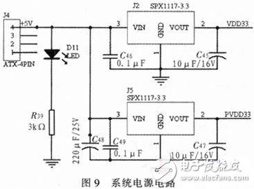

  电源电路
  本系统使用的电源电路图9所示,5 V的电源经过C46、C48和C49滤波后,由两片低压差电源芯片将电源转换为稳定的3.3 V电源,分别给主板供电(电路图中VDD33)和给核心板供电(电路图中PVDD33)。
