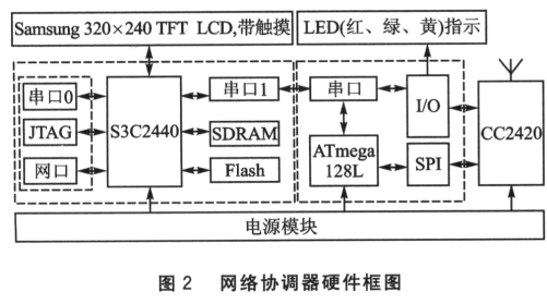

本设计射频芯片选用挪威Chipcon公司的CC2420(2.4 GHz,支持250 kb/s数据传输率)。微处理器采用S3C2440嵌入式工业级芯片。硬件框图如图2所示,ARM(左)+RFD(右)=ARM嵌入式网络协调器。

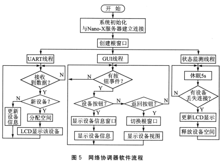

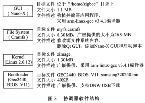

采用嵌入式Linux操作系统,在TI公司ZigBee协议栈基础上,在原Bootloader、Kernel上修改文件系统,添加GUI应用程序,并修改系统启动脚本使应用程序在系统启动时自运行。网络协调器的实现过程中使用多线程技术,串口数据收发、GUI显示与按钮响应、ZigBee节点掉线检测3 个线程并发,提高系统响应速度。软件结构如图3所示。

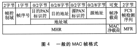

MAC帧格式由以下基本部分组成:
①MAC层头帧(MAC Header,MHR),包含帧控制域、序列号和地址信息;
②MAC净载荷(长度可变),包含的信息指定了帧的类型;
③MAC层帧尾(MAC footer,MFR),包含了一个帧校验序列。
其中,MHR有固定的顺序,并不是所有的帧都包含地址域。一般的MAC帧格式如图4所示。

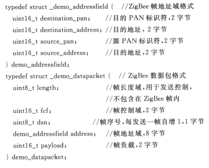

在RFD的设计中,ZigBee设备采用16位短地址,负载来自光敏电阻的采样电压值,为2字节,FCS由CC2420自动校验。所以,本设计中使用的帧长度为15字节。定义ZigBee帧的数据格式如下:
将RFD节点和PC通过串口连接起来,通过串口调试助手可以观察到类似下列格式的帧:
41 88 0A 01 OO 01 OO 00 OO 00 00 E2 03 F9 EB
前2字节(88 41)为帧控制域,第3字节(OA)为帧序列号,4~5字节(00 01)为目的地址的PAN ID,6~7字节为目的地址(00 01),8~9字节(00 00)为源地址的PAN ID,10~11字节(00 00)为源地址,12~13字节(03E2)为负载,14~15字节(F9 EB)为校验位。

通过天线接收RFD传输过来的数据帧,经过CC2420自动校验。若无误则经过解码、译码,然后经过SPI接口送往ATmega128L,再经过串口UART1送往S3C2440,经数据处理后显示于相应的LCD触摸屏上。协调器软件流程如图5所示。
