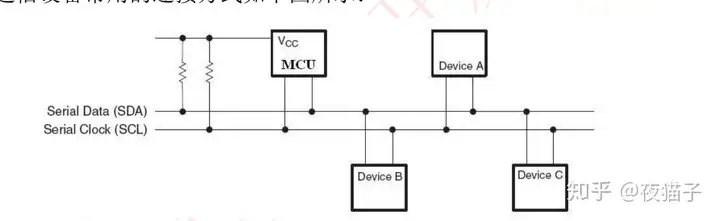

    (1)它是一个支持多设备的总线(如结构图)。“总线”指多个设备共用的信号线。在一个 I2C 通讯总线中,可连接多个 I2C 通讯设备,支持多个通讯主机及多个通讯从机。
    (2)一个 I2C 总线只使用两条总线线路(如结构图),一条双向串行数据线(SDA),一条串行时钟线(SCL)。数据线即用来表示数据,时钟线用于数据收发同步。
    (3)每个连接到总线的设备都有一个独立的地址,主机可以利用这个地址进行不同设备之间的访问。
    (4)总线通过上拉电阻接到电源(如结构图)。当 I2C 设备空闲时,会输出高阻态,而当所有设备都空闲,都输出高阻态时,由上拉电阻把总线拉成高电平。

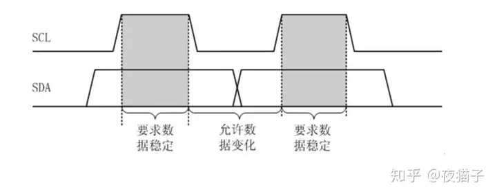

  • 数据有效性
I2C 总线进行数据传送时,时钟信号(SCL)为高电平期间,数据线上(SDA)的数据必须保
持稳定,只有在时钟线上(SCL)的信号为低电平期间,数据线上的高电平或低电平状态
才允许变化。

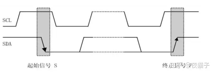

  • 起始信号和终止信号
SCL 线为高电平期间,SDA 线由高电平向低电平的变化表示起始信号;SCL线为高电平期间,SDA 线由低电平向高电平的变化表示终止信号。起始和终止信号都是由主机发出的,在起始信号产生后,总线就处于被占用
的状态;在终止信号产生后,总线就处于空闲状态。

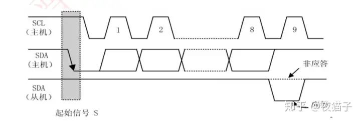

  • 应答响应
1.每当发送器件传输完一个字节的数据后,后面必须紧跟一个校验位,这个校验位是接收端通过控制 SDA(数据线)来实现的,以提醒发送端数据我这边已经接收完成,数据传送可以继续进行。这个校验位其实就是数据或地址传输过程中的响应。
2.响应包括应答和非应答
应答(ACK):接收到数据或地址后希望对方继续发送数据,需要向对方发送应答信号(特定的低平脉冲)
非应答(NACK ):希望对方结束数据传输,发送非应答信号(特定的高平脉冲)。
3.字节的结构:每一个字节必须保证是 8 位长度(如结构图·)。数据传送时,先传送最高位(MSB),每一个被传送的字节后面都必须跟随一位应答位(即一帧共有 9 位)。

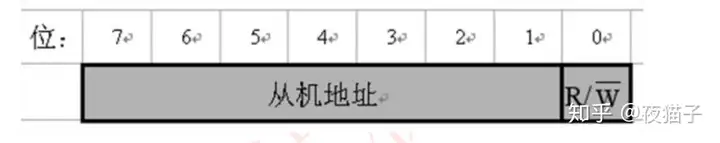

总线的寻址方式
  • I2C 总线寻址按照从机地址位数可分为两种,一种是 7 位,另一种是 10位。
    10 位寻址和 7 位寻址兼容,而且可以结合使用。这里讲解一下7位的。
  • 地址结构图
如图所示,该地址共有8位。高位(D7到D1位)为从机的地址,低位(D0)为数据传送方向位,为“ 0”时表示主机向从机写数据,为“1”时表示主机由从机读数据。
  • 寻址原则
    当主机发送了一个地址后,总线上的每个器件都将头 7 位与它自己的地址比较,如果一样,器件会判定它被主机寻址,其他地址不同的器件将被忽略后面的数据信号。至于是从机接收器还是从机发送器,都由 R/W 位决定的。从机的地址由固定部分和可编程部分组成。在一个系统中可能希望接入多个相同的从机,从机地址中可编程部分决定了可接入总线该类器件的最大数目。如一个从机的 7 位寻址位有 4 位是固定位,3 位是可编程位,这时仅能寻址 8 个同样的器件,即可以有 8 个同样的器件接入到该 I2C 总线系统中。

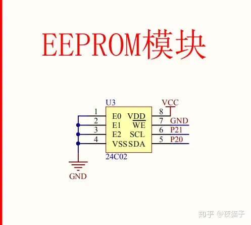

  • 硬件设计
    (1)独立按键(K1-K4)
    (2)动态数码管
    (3)EEPROM 模块电路(AT24C02)
  • 原理图
在介绍 II C 总线的时候我们说过,为了让 IIC 总线默认为高电平,通常会在IIC 总线上接上拉电阻,在图中并没有看到 SCL 和 SDA 管脚有上拉电阻,这是因为我们单片机 IO 都外接了 10K 上拉电阻,当单片机 IO 口连接到芯片的 SCL 和SDA 脚时即相当于它们外接上拉电阻,所以此处可以省去。由于该模块电路是集成的,所以 24C02 芯片的 SCL 和 SDA 管脚可以通过使用单片机的 P2^0~P2^1 管脚连接即可。
