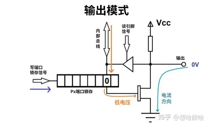

这里举一个例子来说明怎么深入第一阶段所学,比如说一个普通的I/O端口,结合具体示例我们可以学到上拉,推挽,高阻态模式;这些模式是怎么设置的,以及在哪些情况下需要做对应设置,我们可以通过结合具体的电路来验证,比如说作为按键使用时需要上拉,作为驱动LED时使用推完方式,如果外挂有上拉电阻我们内部可以设置成高阻态也不影响等等。
I/O内部原来

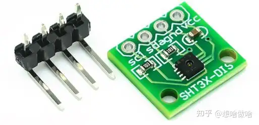

小技巧:新模块的使用大家可以先试用arduino开发板先验证,这样大家可以快速确认这个模块工作是否正常,另外像这种模块很多都不是严格测试包装的,所以你买回来的模块如果有调试不通时,很大可能是模块本身有问题,这个要格外引起注意。

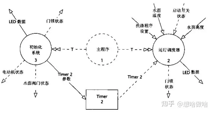

这阶段我们的很多思考方式都要站在项目的角度来考虑,使用什么样的一个软件框架,需要什么样的算法处理的,而这些软件框架、算法则需要很多枯燥的理论知识做支撑,所以这个阶段我们需要结合具体应用在C语言使用方法上进一步深入研究,实时系统、数据结构、编程模式、模块化编程、常用的算法等都可以去学了。我们可以不使用某种实时系统或数据结构,但是我们一定要具备这种思维,技多不压身。
该阶段的主要目标:
1、找到一套适合自己或团队的可以长期使用的软件框架
2、弄清楚软件和算法的关系
3、根据自己的性格和擅长,明确接下来的主攻方向
4、不断提升自己对项目的理解和关键问题获取能力

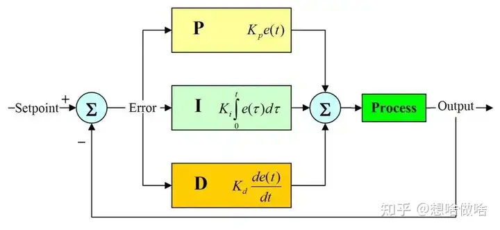

一个典型的调度器
PID算法模型
