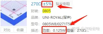

P=I2∗R=0.01∗0.01∗270=0.027W ,这里我们只要选大于0.027W的电阻就可以,常用的有0805电阻是1/8W

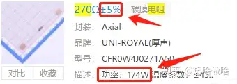

直插电阻AXIAL-0.4封装的一般是1/4W
电阻采用不同的材料制作,受环境影响精度也会不同,所以我们选择电阻还要关注精度参数,这里我们选±10%或±5%都可以,按照精度±5%来计算,实际工作中电阻的范围最小值=270*(1-0.05)=256.5Ω,最大值=270*(1+0.05)=283.5Ω。
这样我们就得到电阻的参数:
阻值:270Ω;功率:1/4W ;封装:AXIAL-0.4 ;精度:±5%
