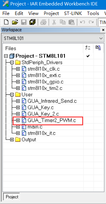

3)工程中添加GUA_Timer2_PWM.c
4)添加驱动的路径
$PROJ_DIR$..USER
注意USER文件夹是与“Project”等文件夹同级的自定义文件,用于存放香瓜写的代码。

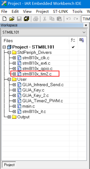

2、添加库的驱动
1)添加库的驱动文件

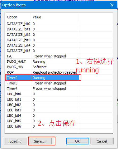

4、复用IO口为timer2
stm8的复用功能比较特殊,需要手动修改,香瓜在此入坑了两天。
1)点开工程的ST-LINK下的Option Bytes(网上有些资料显示必须在仿真模式下,香瓜实测不一定要在仿真模式下)
2)配置并保存

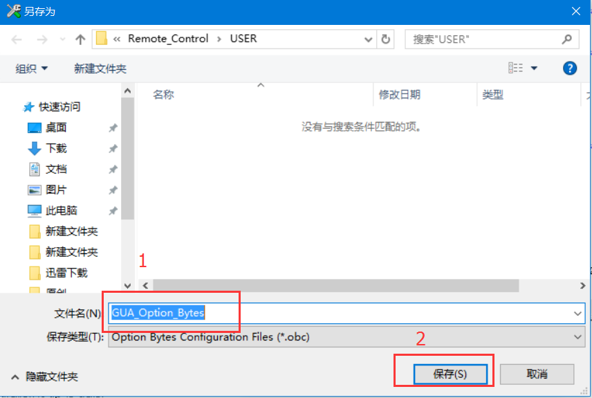

3)形成.obc的配置文件

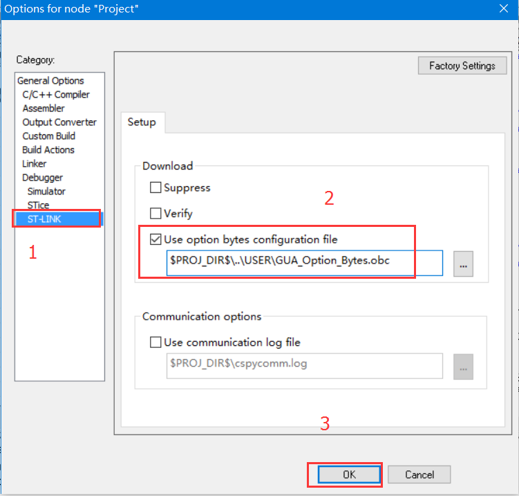

4)使工程能够自动加载保存的配置文件
5)rebuild all。

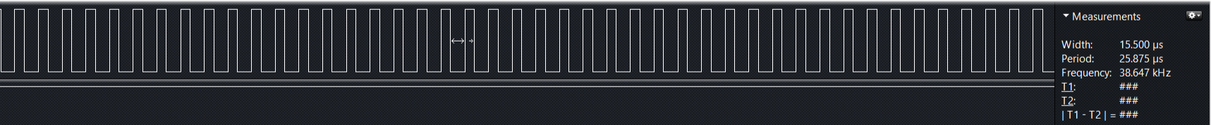

用逻辑分析仪连接PB0,分别抓取三个测试代码的波形,实验结果如下:
1、开启50%占空比的PWM
可见PB0产生了38.647K的方波,占空比为13/25.875(约为50.2%)。

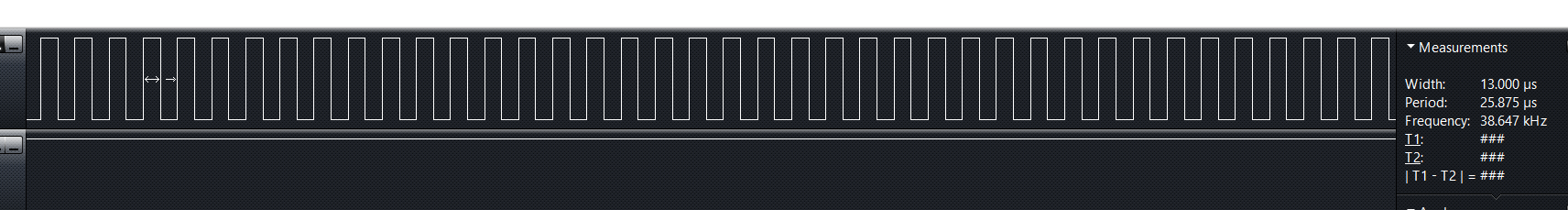

无产生波形
3、开启60%占空比的PWM
可见PB0产生了38.647K的方波,占空比为15.5/25.875(约为59.9%)。
