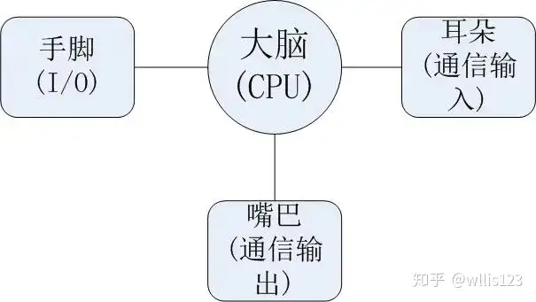

我们先来看下下图的一个对比
人与单片机对比图
首先说一说我个人对单片机的理解,如果把我们人类的大脑比作MCU里面的核心CPU的话,那么人的手脚就相当于外设中的基本输入输出端口(Input and Output),人的耳朵相当于MCU的通信输入,嘴巴相当于通信输出,这里只是做一个比较简单的比喻。单片机是一个人为的给它安排事情去做的这么一个单片型微型计算机,其实我们非常熟悉电脑,电脑有内存,显卡,声卡等。单片机也有类似的这些东西,比如说有些功能强一点单片机内部自带AD转换模块、USB控制器、CAN总线控制器,为什么单片机只有这么些低端的东西呢?我们我们可以成本和需求方面考虑下,如果说在单片机里面集成个声卡你用的上么,集成个USB控制器大部分情况你又用的上么,还有这么一个东西集成在里面需不需要额外的成本。其实讲到这里,大家可以去了解下你们常用的手机,里面那块主芯片,市面上现在主要是联发科与高通,其余的就是三星的,还有我们国家华为的,手机厂商在发布新产品时,经常提到什么GPS,蓝牙,什么全网通(GSM/TDSCDMA/WCDMA/LTE)等等,基本上是宣传芯片的功能,并不是手机的功能,这也就是想告诉大家,手机上的那块主芯片也是单片机,只不过它的功能更强大一点,集成的东西更多一点;把这些问题想清楚了,然后我们就得到描述单片机常用的一句话:
其实我们从自面上也可以理解一下,单片机:就是单独的一个芯片的机器,大家试想一下,一个芯片的机器,那么这个芯片里面应该需要些什么呢??都可以大胆的去想。还有一个就是大家经常聊起的嵌入式,首先发表一下个人的看法,在我看来只要是上面带了单片机的,不论大小,不论功能强弱,都可以称为嵌入式,但是往往我们谈的更多的就是功能强大型的,能跑LINUX的.....个人觉得这是一个误区。
说到这里说点题外话,经常有人说232,485,CAN总线接口,但是跟很多人交流发现很多人没有把通信协议与这些物理接口区分清楚,我在这里用一个简单的比喻来跟大家说明下,上面我们所说的232,485,CAN总线都是物理接口,也就是我们每个人都有一个嘴巴、鼻子、耳朵一样,中国人有这些,美国人也有这些,同样非洲人也有这些东西(肢体残缺的不算),但是我们中国人主要用汉语交流,美国人主要用英语交流,德国用德语等等,我们要想顺利的与外国人沟通,那我们只能说他们的母语,这就是协议,像典型的协议在单片机中有很多,工业控制里面的modbus,openbus,卡车上面有SAEJ1939,然后在互联网领域里面我们众所周知的TCP/IP协议等等,modbus可以存在于232上,同样也可以通过485接口通信,CAN总线接口也行,是独立于物理接口的,是为了解决特定问题而诞生的。大家有空可以去看下计算机整个诞生的历史,关于这方面的书籍非常多,包括很多优秀的算法的诞生,软件的诞生,都是为了解决特定问题而出现的。学习单片机我们始终要明白,单片机的诞生也是为了方便人类生活的,说道这里我又不得不提一下计算机的语言,其实我们学过一点计算机的人都晓得,最初的计算机编程直接是二进制,但是慢慢的这些计算机科学家发现他们每天做的这些事情很多是重复的,并且二进制对于其它人来说非常难懂,然后就出现了汇编语言,也就是我们熟悉的A语言,A语言是接近计算机底层的,我们要用计算机的思考方式去编程,这时期的计算机也就只能少部分人能玩,总有一些“不安分”的计算机科学家在想办法解决这些问题,然后就出现了Basic语言,也就是B语言,B语言就有一点接近人的思考方式了,本人只是了解了一些基本的汇编语言,Basic语言不是太了解,我就不多说了,以免误导大家。后面有出现了C语言,接本上接近人的思考方式,我们也称这些语言是高级语言,之所以高级,是因为符合人类的思考方式,人类是高级动物嘛......这两年学习C++与JAVA语言的人非常多,也非常热,我只学习了一点点的C++语言,我用的最多是C语言,为什么没去学习C++ OR JAVA语言,如果认真去了解这些语言我们会发现,C++与JAVA乃至后面的D、E、F等语言都是越来越接近人的思考方式的,语言本身只是一个工具,真正核心的东西是思想,编程思想,就像我们解决一个问题有不同的方法,我们肯定会选择简单易行的方法,我给大家举个例子:我们从小都玩过俄罗斯方块,俄罗斯方块用汇编语言可以实现,用C语言也可以实现,同样用C++ JAVA也可以实现,但是它的核心算法却都是一样的,这一点大家可以去证实。C++的核心思想是面向对象,什么是面向对象我没有深入的去学习,只是了解了一些。但是我可以告诉大家一些东西,或许大家对语言本身会有一些感悟。假设我们去驾驶一辆汽车,我想大家所关心的应该是怎么去把它开动,以自动档为例,我们只要晓得怎么挂档,松手刹,踩刹车,打方向盘的基本操作就行了;大家可以想象一下如果我们去驾驶一辆汽车,在驾驶的过程中,我们关心这些问题,发动机怎么运行,里面的电路怎么工作,我踩刹车,哪个刹车钳在工作,我打方向盘的时候关注电子助力转向在怎么工作,在细化一点,发动的几个缸在工作,曲轴在转动等等。我想大家开车一定会非常辛苦。其实在这里汽车本身就是一个对象,对象里面的东西我们就不需要关注太多,我们只要关心我们要使用到的东西就可以了,对于汽车本身,发动机是一个对象,电子设备也是一个对象,我们驾驶汽车,操作这些东西,只需关注我们要用到的接口就行了。再近一点,我们看下我么学校的管理模式,整个学校是属于校长管理,但是校长并不是一对一的对我们进行管理,而是一级一级的往下通知,至于下面的细节他不会太多的去关心。就像我们要找别人帮忙一样,如果我们还关心别人用什么方法给我解决问题,我想别人一定非常反感,明白这一点我们对于我们以后学习这方面选择什么语言非常有帮助。其实不单单语言方面有这种面向对象、模块化思想,在电路设计当中这种模块化思想也体现的淋漓尽致,在这里我们一典型的工业PLC为例:PLC里面基本上带有哪些功能模块呢?有电源模块、AD转换模块、DA转换模块、开关量检测模块、控制继电器输出模块,通信模块有CAN、RS232、RS485、以太网接口。明白电路这方面的功能,对于基本电路检修非常有利。

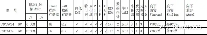

STC89系列(摘自官方数据手册)
联发科MT6795功能描述(摘自联发科官网)
骁龙820描述(摘自高通官网)
